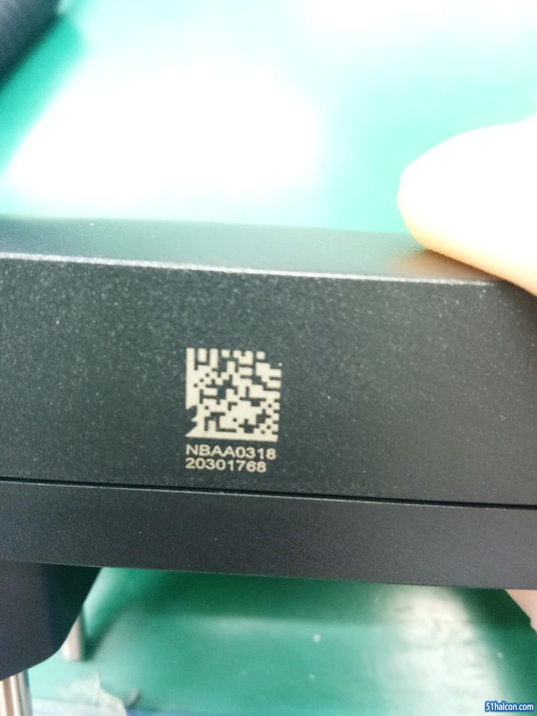

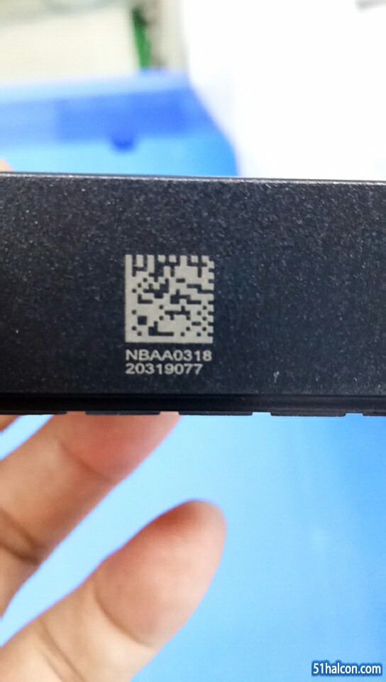

大家好 有没有办法二维码读取的时候 使残码读取不了或者读取到了有一个分数  判定?
残码
残码

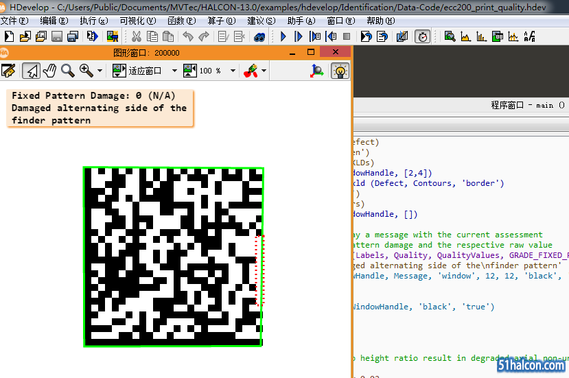

yoga 发表于 2018-6-8 16:24:37 | 显示全部楼层
51Halcon 发表于 2018-5-23 10:32
如果是动态的二维码,哪儿来的模板可以定位目标分数?
他要的应该是码的质量判断
二维码质量判断
二维码质量判断
