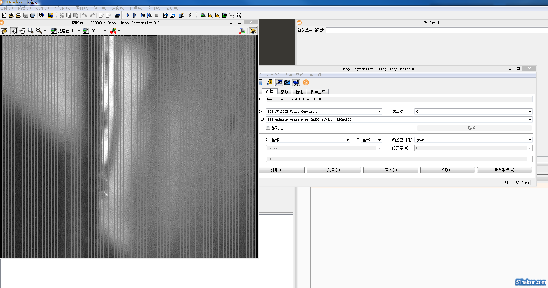

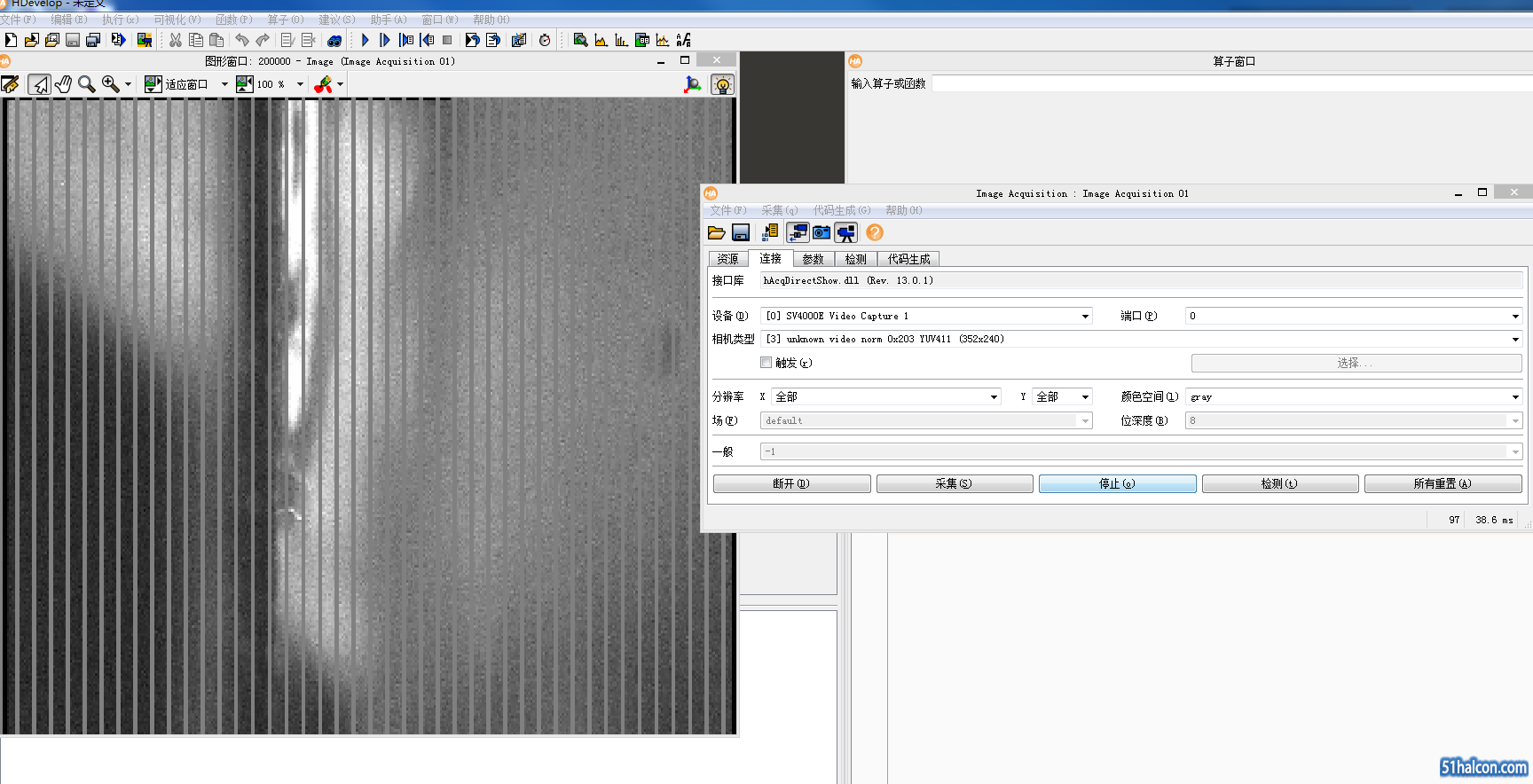

利用图像助手捕获视频, 使用了采集卡采集图像,图像中出现多条竖状的条纹,无论怎么修改相机参数都消除不掉。
不知道有没人遇到过??

 楼主| popdes 发表于 2018-5-22 09:07:29 | 显示全部楼层
补充: 用网上下载的Ecap软件打开就没问题,我同事用opencv打开也没问题。:dizzy:
Criss 发表于 2018-5-22 09:09:35 | 显示全部楼层
补充: 用网上下载的Ecap软件打开就没问题,我同事用opencv打开也没问题。 ...
如果其他软件都没有问题就只有Halcon存在这个问题,很有可能是Halcon的图像采集接口dll太老不支持,你可以更新下试试!
 楼主| popdes 发表于 2018-5-22 18:53:11 | 显示全部楼层
51Halcon 发表于 2018-5-22 09:09
如果其他软件都没有问题就只有Halcon存在这个问题,很有可能是Halcon的图像采集接口dll太老不支持,你可 ...
我安装的是13.0.1版本的,这个应该不是最老的了吧?
是PCIe采集卡,4路BNC模拟接口,这个图片上面的竖线不会随着视频移动。。。。
raymond512 发表于 2018-5-25 22:22:11 | 显示全部楼层
接口电压不足??
jimjack 发表于 2018-8-20 13:51:25 | 显示全部楼层
halcon的相机接口是有点问题的,我用12取图就出现这种情况,然后用17就好了。更高的版本会优化接口
