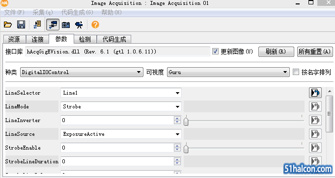

利用工业相机IO资源,免去PLC等IO板卡。
1、打开halcon 相机采集助手 连接上相机
2、进入参数项,种类选择DigitalIOControl(数字IO)参数项,注意可视度的切换(Guru级别),以此开放访问权限,切换后刷新即可。
3、选择你需要的相机输入IO口,设置通断即可。
4、点击生成代码即可大功告成。
采集助手 IO控制
采集助手 IO控制
以上几步完成了,选择哪个IO,控制IO通断的操作,其简单好用,免去相机SDK单独开发的麻烦。简单的项目,如只要OK NG信号的项目就有性价比咯。
