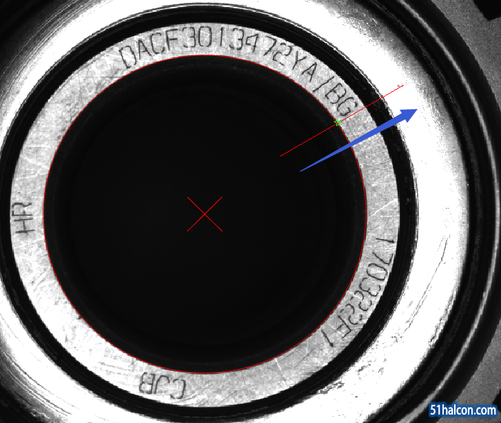

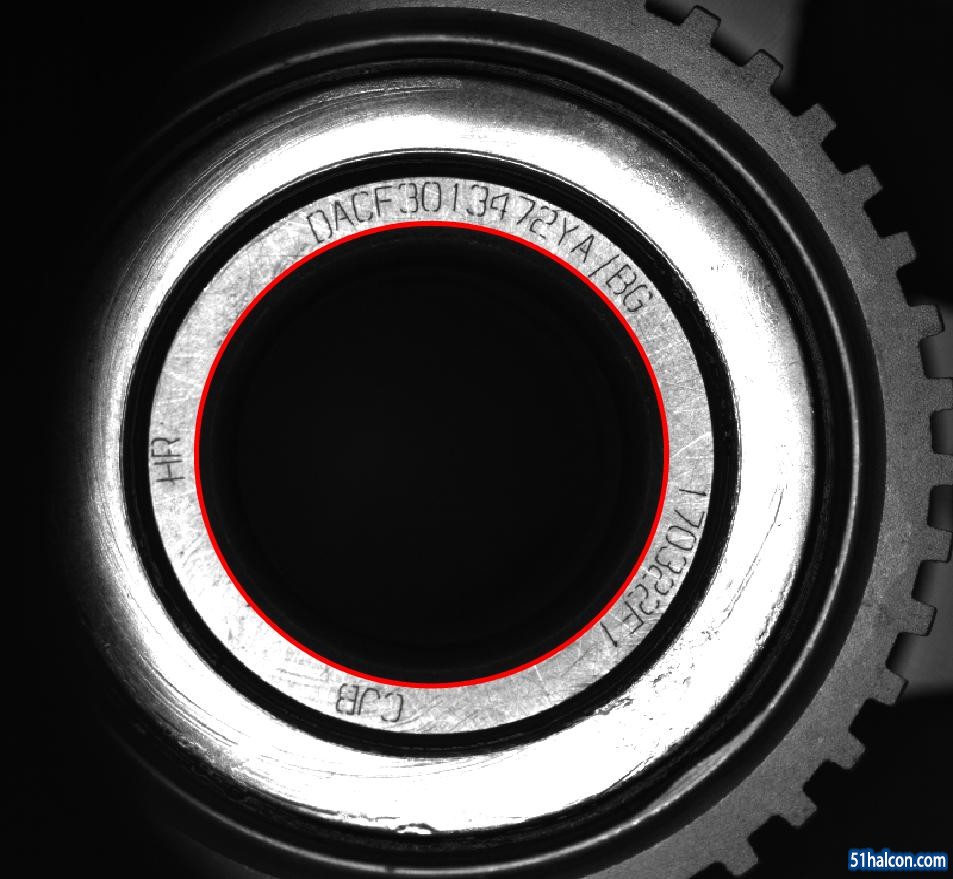

Halcon13使用例子:
1.绘制4个以上点用于确定圆弧范围,第5个点必须回到第1个点上去,确保形成圆,否则就是圆弧!
2.绘制检测方向,确定圆是由黑到白还是由白到黑。
  1. read_image (Image, '1.png')
  2. draw_spoke (Image, Regions, 200000, 30, 60, 15, ROIRows, ROICols, Direct)
  3. spoke (Image, Regions1, 30, 60, 15, 1, 20, 'all', 'max', ROIRows, ROICols, Direct, ResultRow, ResultColumn, ArcType)
  4. pts_to_best_circle (Circle, ResultRow, ResultColumn, 15, ArcType, RowCenter, ColCenter, Radius)
需要注意的是:
该部分卡尺原理以及里面的ValidNum用于判断生效的数目,一定要小于拟合数目,否则会出问题。
其次,绘制过程中,需要沿着圆的边缘点击4个以上点坐标同时外加远离圆心或朝向圆心方向才可以绘制完成。
3.第四个以上点一定要点回到第一个点去九四圆,否则会变成圆弧。
处理原图:
在仿射变换中的应用:构造5个数组,其中最后一组元素和第一组元素保持一致,即可构成完整的圆,否则就是圆弧!
