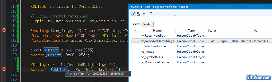

哈哈,结果出来了,很简单就是这个方法了!赶紧修改原来的代码测试下:
  1. char* pChText = new char[255];
  2. memset(pChText, 0x00, 255);
  3. HString str = hv_DecodedDataStrings.S();
  4. sprintf_s(pChText, 255, "%s", str.Text());
直接写也是可以的
  1. sprintf_s(pChText, 255, "%s", hv_DecodedDataStrings.S().Text());
这回就可以成功进行赋值了!!!
