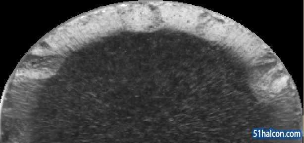

如图附件中,缺陷无定型
有没有什么好的方法可以检测出来,尝试了很多方法,效果很差!

是外圈那个凹槽吗?如果是那个,那么二维图像估计有点困难,这个项目有量的话建议考虑3D试试!

对,是倒角掉块,这个东西特别小,实际上就6mm左右直径
3D重建的话, 双目视觉可行吗?而且光照不是很均匀

用线激光测速度慢点,精度应该是能保障的

我们这个要求大概100ms 检测一个,是批量的,太慢时间达不到要求
