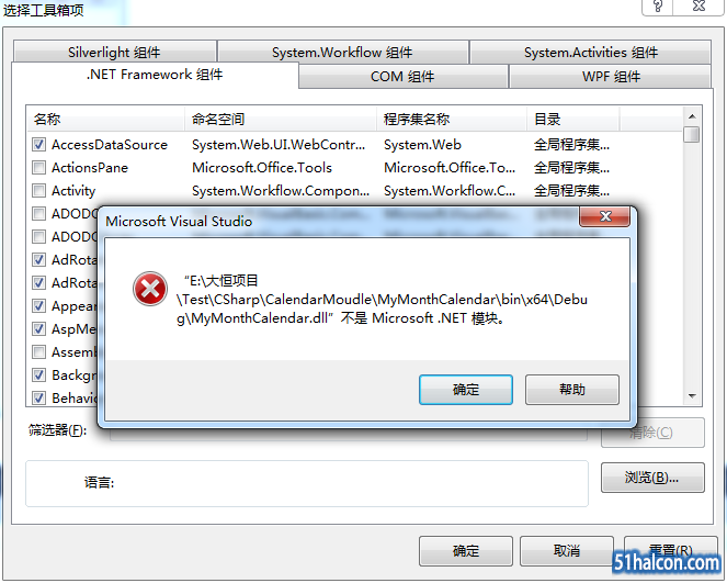

在封装用户自定义控件的dll时候,x86编译出来的dll可拖至工具箱内正常使用,但X64编译出来的dll拖至工具箱内却显示该dll不是microsoft.net模块,请问这个是怎么回事

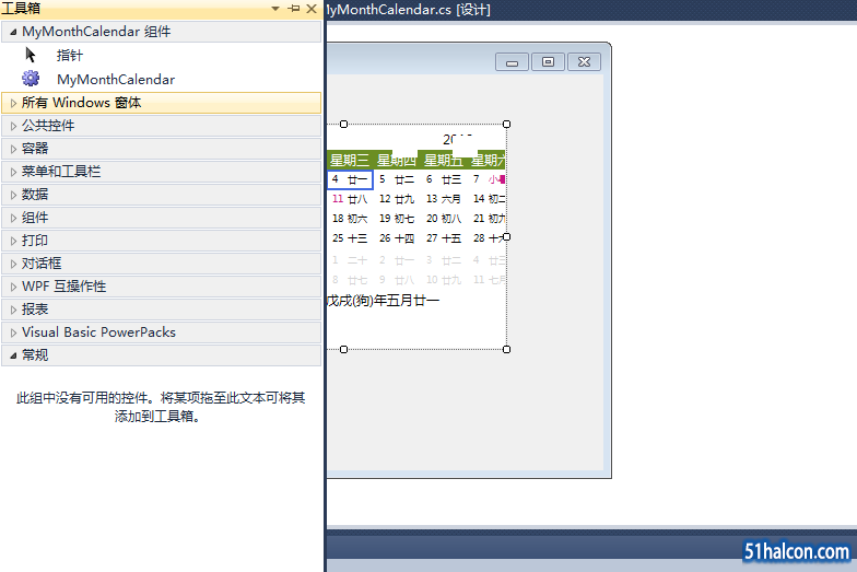

.net 设计器是不支持x64的界面库的,因为 设计器是运行在x86的环境下面的,现在不会支持 以后通常也不会支持vs2017 15.8.3以下都不支持,所以 想显示就生成x86 编译再切回去 唯一的办法
