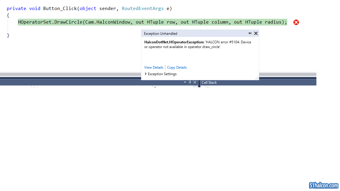

环境: Windows10, C#, VS2017,Halcon13
发现拍照什么的都很正常,但是在绘制图形的时候DrawCircle,DrawRectangle...等等,这些算子就会报异常:
HalconDotNet.HOperatorException: 'HALCON error #5104: Device or operator not available in operator draw_circle'
Halcon10这样操作是可以的,Cam是HSmartWindowControlWPF控件,求解中

Criss 发表于 2018-7-6 22:40:40 | 显示全部楼层
Cam.HalconWindow的值是多少?是当前的有效的窗口句柄吗?
 楼主| 完美世界 发表于 2018-7-7 21:57:38 | 显示全部楼层
有效句柄是3600好像,因为用这个句柄显示图想什么的都可以,就是画ROI会有问题
Criss 发表于 2018-7-7 22:06:40 | 显示全部楼层
有效句柄是3600好像,因为用这个句柄显示图想什么的都可以,就是画ROI会有问题 ...
确认了???正常情况下这个句柄绘制是不会有问题的,你查查的你的变量!
其实青梅爱竹马 发表于 2018-7-8 15:42:44 | 显示全部楼层
变量值有问题吧
 楼主| 完美世界 发表于 2018-7-8 17:11:14 | 显示全部楼层
51Halcon 发表于 2018-7-7 22:06
确认了???正常情况下这个句柄绘制是不会有问题的,你查查的你的变量! ...
嗯,确定的,因为有6个相机,从3601--3606
 楼主| 完美世界 发表于 2018-7-8 17:14:00 | 显示全部楼层
您看下是否能试一下halcon13的WPF控件,看看画ROI算子能否使用
 楼主| 完美世界 发表于 2018-7-9 10:25:06 | 显示全部楼层
这个问题以前也有人遇到过
但是貌似也没有解决
 楼主| 完美世界 发表于 2018-7-9 10:27:28 | 显示全部楼层
自己顶上去,没有人遇到过吗
