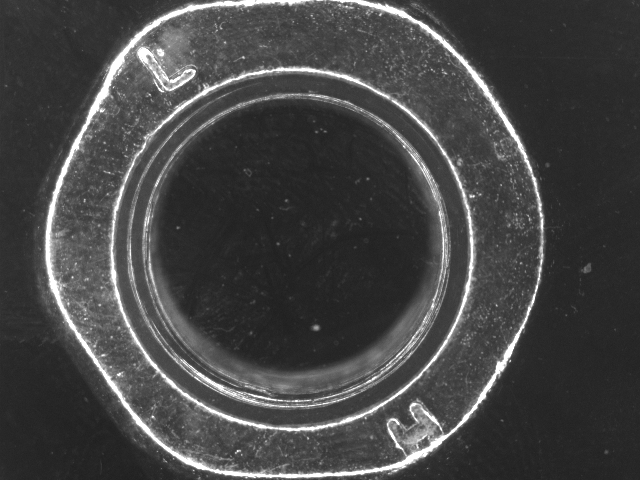

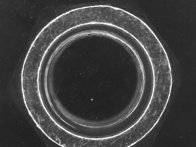

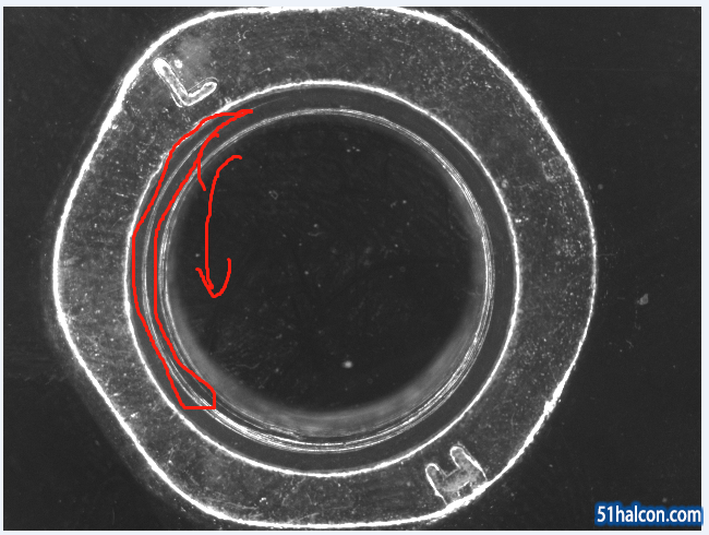

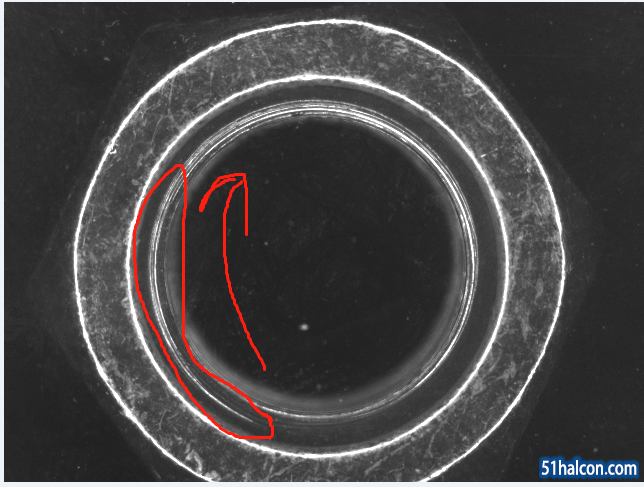

如图 四张图片,两个方向,有大神有办法求出其方向吗?
我通过halcon 的极坐标转换,发现效果不大。
有大神们,有没有很好的办法?

首先确定方向定义吧!
然后,通过圆确定圆心,然后找到文字,找到中心,计算和圆心之间的相对角度位置。如果需要区分L和H,区分一下。这样应该不复杂吧?貌似没必要用极坐标。

如果有字符的是一个方向,没有字符的是一个方向,那么只需要检测有没有字符就可以了。

我试了,产品都是有字符的,字符都是一样的,只是需要判断其方向性?有大神有没有好的办法处理?

你直接以有字符的图像就认为是逆时针,无字符就是顺时针就好了!

楼上,我问了一下,我拿出来只是两个特例,有些是都没有字符,但是如果判断正反转呢?

大神,我刚才去看了一下产品,有些产品是都没有字符, 那如何判断其正反转

图像没有任何特征如何区分正反???
如果没有字符那就更好判断了,难不成你要判断圆度?如果两个圆正方向和逆方向不一样,那么就可以参考,否则两个圆没有特征是无法做检测的哦。
