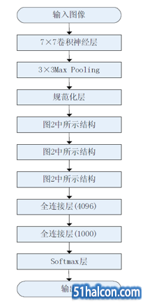

图灵设计的结构中使用一个7×7 卷积核的神经层,这样既可以保证训练的时间不至于过长,又能够有效地降低错误率。为此,网络的总体结构设计成图3 所示的结构。卷积神经层之后,使用了传统的全连接型的神经网络和Softmax 回归,这也是常使用的经典结构。
3 网络的总体结构
