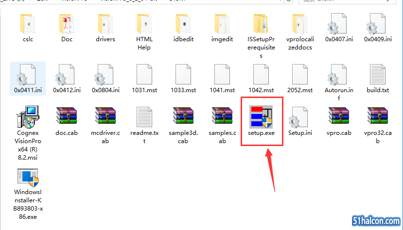

1.首先在论坛下载8.2版本,电脑64位所以下载64位的安装程序包即可,解压后内容如下:
2.点击解压后目录中的"setup.exe"进行安装!

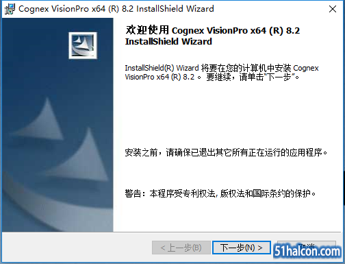

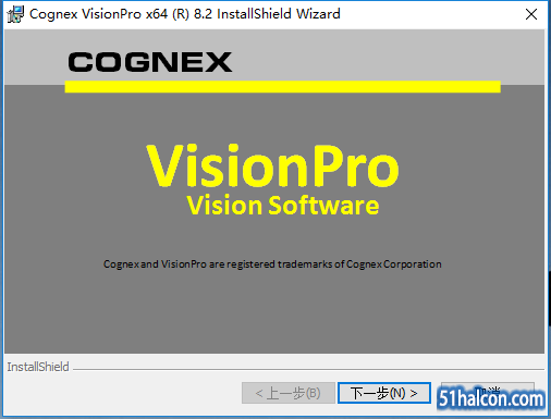

3.出现上图的康耐视Cognex标志,点击下一步;
4.点击下一步即可;

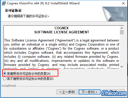

5.勾选“我接受该许可协议。。。”即可,然后下一步;

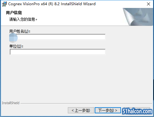

6.这里提示输入用户信息,默认即可,下一步;

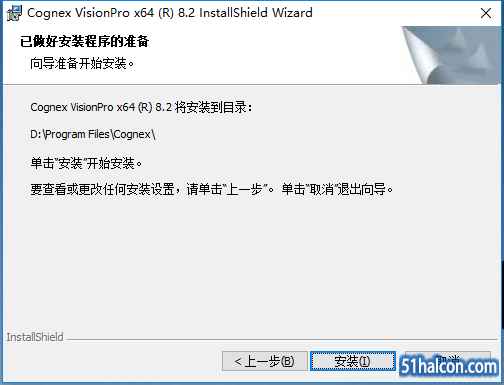

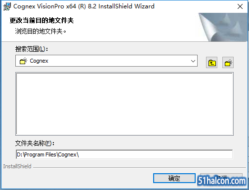

7.选择安装文件夹,我们直接修改C:\为D:\即可,因为C盘大小不怎么够了,毕竟是系统盘!
8.它会再次让你确认是否目录正确,否则请回去重新设置,然后继续下一步;

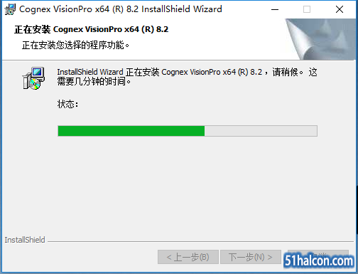

9.上面到了安装进程,需要安装的内容比较多,稍等片刻,等待安装完成;

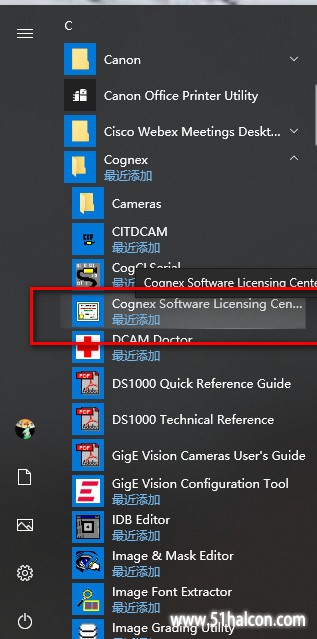

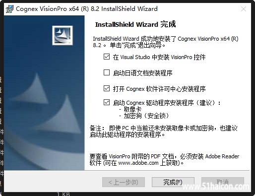

10.安装完成附加内容以后,点击上面图标,进入许可中心;

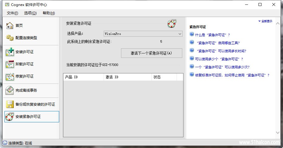

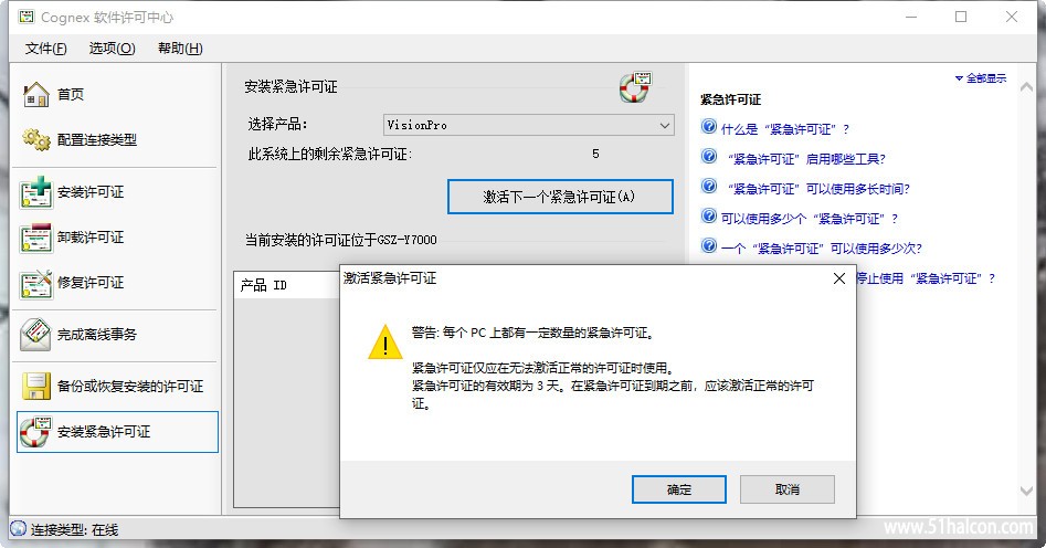

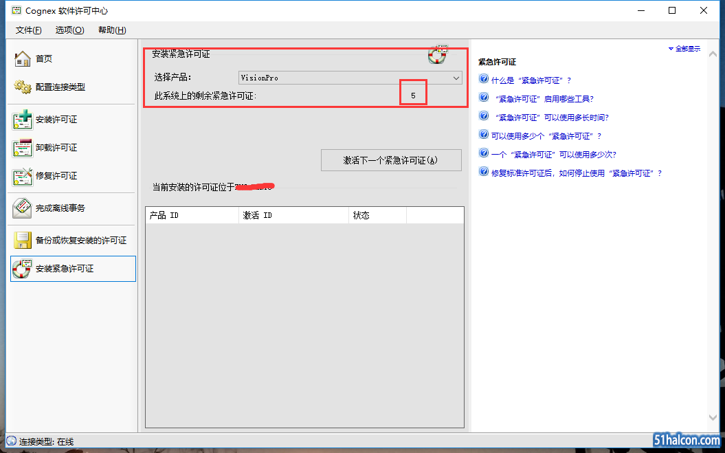

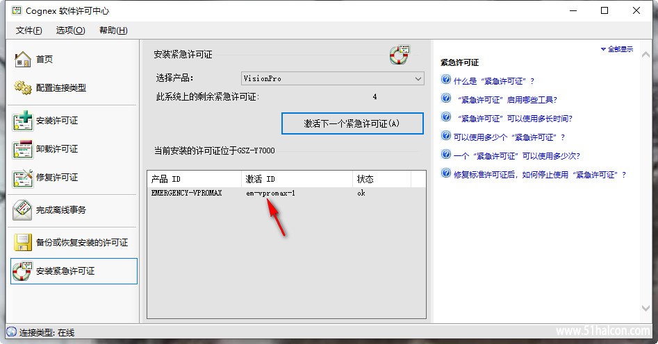

11.如果没有加密狗,只能使用紧急许可证了;

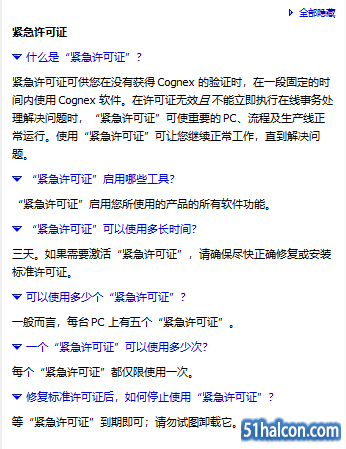

12.上图是紧急许可证的相关解释内容,大家多看看!
13.默认情况下只有5次使用机会,总共15天!(每个许可证只有3天使用期),建议使用加密狗!

sj461475691 发表于 2019-3-25 23:13:12 | 显示全部楼层
没有cognex software 这个按钮

wenluderen 发表于 2020-4-6 13:07:03 | 显示全部楼层

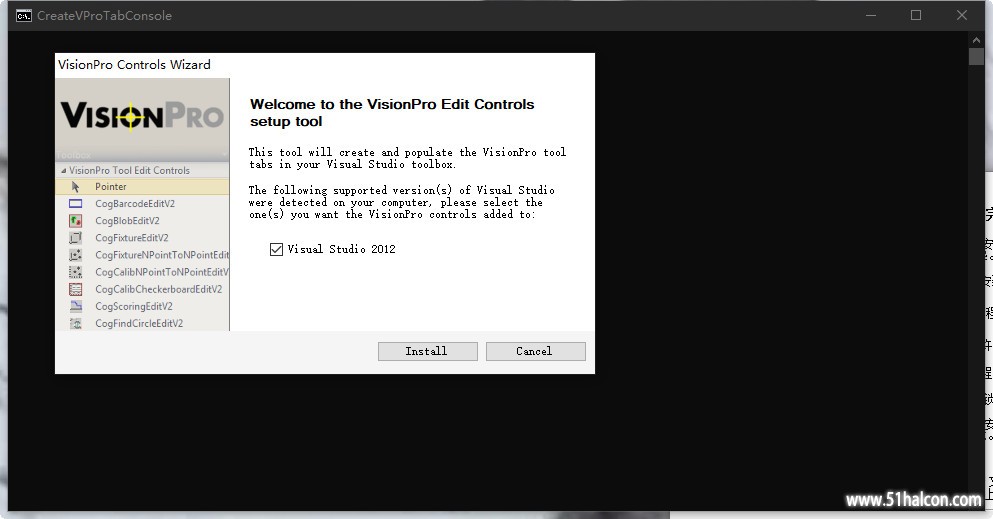

我先安装了VS2012 ,然后安装了VP8.2 . 如上面的坛友提示 没有找到  cognex 许可中心 这个选型,我重启一次试试
wenluderen 发表于 2020-4-6 13:18:23 | 显示全部楼层
重启一次电脑就可以了

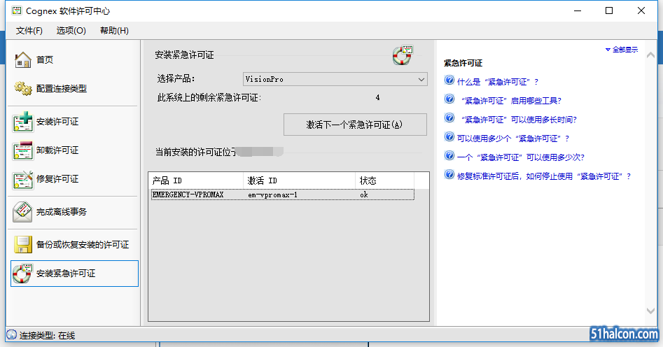

wenluderen 发表于 2020-4-6 13:22:16 | 显示全部楼层
然后按照向导激活
每个激活应该可以用三天,  到期后  再次点击
可以点击5次
合计可以使用15天
之后 就需要重做系统了

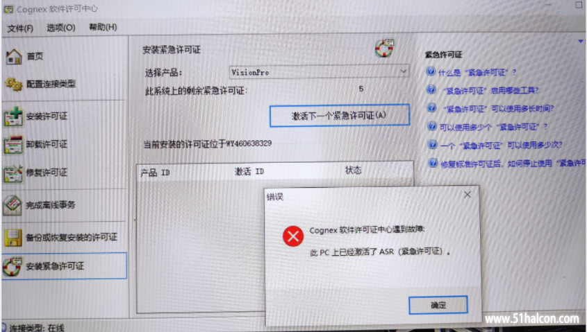

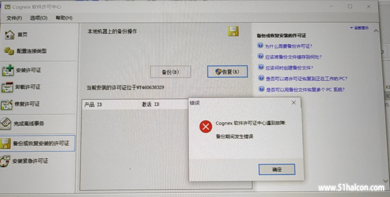

wy460638329 发表于 2020-5-16 16:25:30 | 显示全部楼层
visionpro之前正常使用 许可到期后 点击恢复之前备份的许可文件  没有成功  提示中心故障   但是激活界面显示有5个许可  点击激活下一个 还是 报警提示故障卸载后还是不行。
软件\许可\驱动\,都是卸载,重启后,安装的。杀毒软件,防火墙都没有开。反复好几次还是不行。求大神指点!谢谢!QQ看我名字就是  460638329@qq.com
