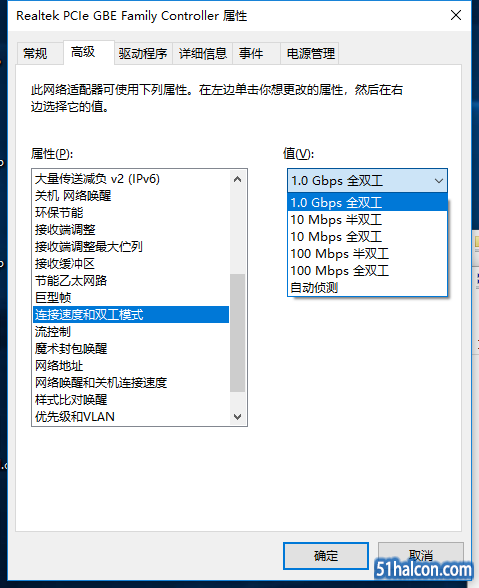

        这个原因可能很多人都不知道,网口相机需要开启网卡的速率双工和巨型帧,确保数据可以快速传输,同时,网口相机程序还自带了一个程序,叫网口流数据过滤器,见下图,楼主网卡安装的驱动;
如果Halcon没有安装MVTec Gige Vision Streaming Filter驱动,则基本上可能出现Halcon采集助手出现超时!

1.相机连接的网卡是否是千兆以太网卡;
2.是否能够设置全速率和全双工采集;
3.能够开启数据包巨型帧;
4.防火墙是否关闭(很多网络通信如果不关闭无法通信);
