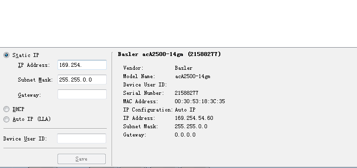

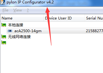

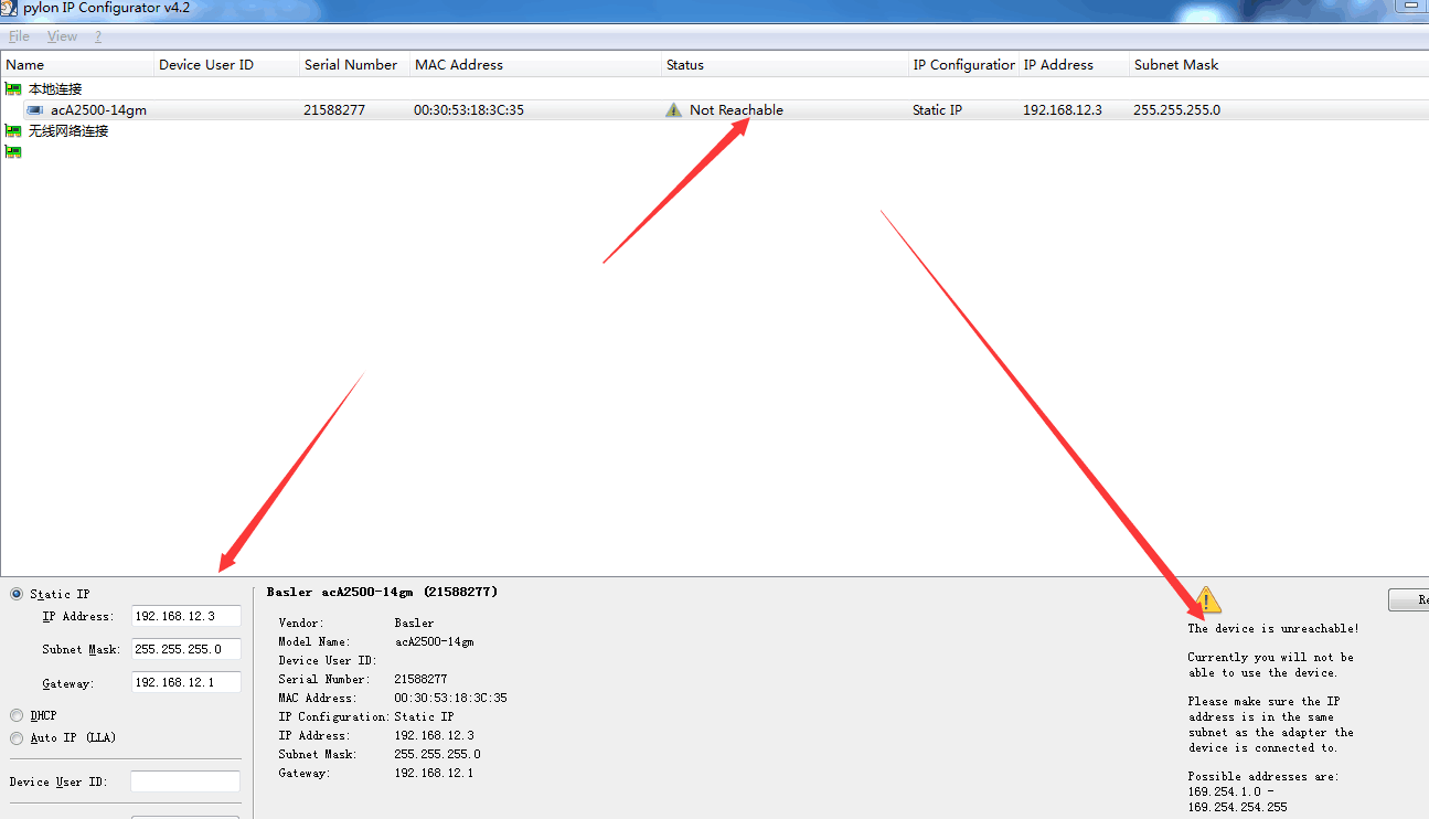

通常来说,设定IP 大家都习惯于 设置为内网IP,就是192 168 打头的那些。

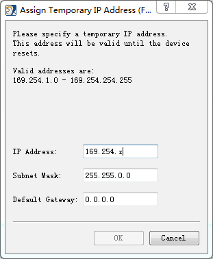

但是在Basler的相机设定里面却不允许这样。
并且basler 还大言不惭的说什么不符合 知识产权。
问题见下图:

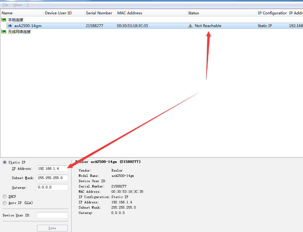

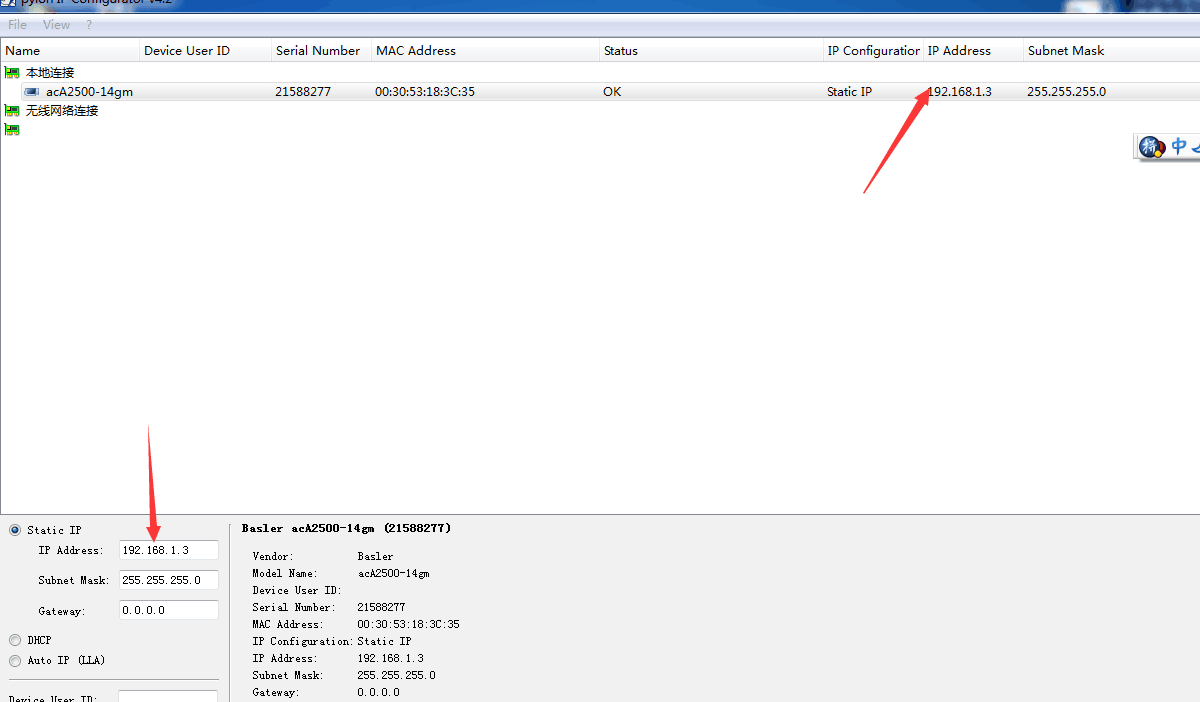

但是呢如果我们把 网卡配置成巨帧模式就可以设置成 192 168 打头的了。
然后把相机和 PC 配合到同一个 C类子网即可。
Criss 发表于 2015-9-12 10:31:27 | 显示全部楼层

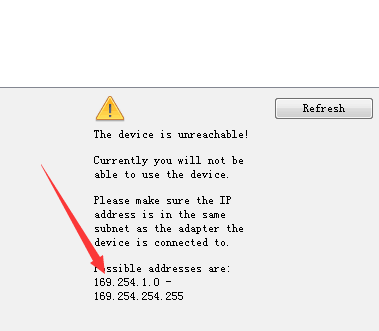

请注意:你本机的地址要和带有网口的设备在一个网段里面,也就是子网掩码和IP地址进行运算后得出的网络号在一个网段就可以进行通讯。即掩码必须相同,你这个问题可能是你本机地址不对,然后去设置相机地址导致的。
比如本地是192.168.1.2/24   那么相机就该是192.168.1.X/24  其中X不可以等于2和255
给相机设定DHCP或者静态地址也是一样,如果相机已经获取了一个169.254的地址(请注意该地址是微软公司用于设备之间通讯没有DHCP服务器和静态地址的时候相互协调通讯的一个临时地址,该地址是合法的),你也可以手动设置该地址然后去手动改相机。
 楼主| wenluderen 发表于 2015-9-14 13:26:35 | 显示全部楼层
hgzhu 发表于 2015-9-12 10:31
请注意:你本机的地址要和带有网口的设备在一个网段里面,也就是子网掩码和IP地址进行运算后得出的网络号在 ...
收到 谢谢
另外我还发现 如果是主板上有个多个网口 ,在连接多个相机的时候 要分配不同的C网段里面才可以。
不过找不到相机 ,或者乱找。。
