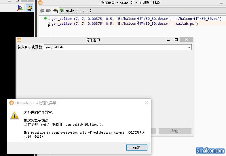

新人最近 刚开始学习halcon  在做标定生成标定板的时候提示8415
显示没有打开postscript文件  是什么意思  我应该怎么去调试  谢谢各位大佬

夜行人 发表于 2018-8-3 10:51:17 | 显示全部楼层
你参数路径不对,最后一个
Princess 发表于 2018-8-3 10:59:04 | 显示全部楼层
你参数路径不对,最后一个
最后一个参数标定文件路径没有对!要么是实际路径,相对路径必须先保存.hdev文件,然后路径相对于.hdev文件同级目录!

第一行程序路径是对的  但是结果也是提示这个  第二行程序是我用另外一种方法 助手添加的 是为了看看能不能运行

第一行路径是对的 也运行不出来 也是这个提示  是因为我软件问题吗 用的13版本的

如果你路径是对的,那么就只有描述文件不对了!
  1. gen_caltab (7, 7, 0.0125, 0.5, ''C:/Users/Admin/Desktop/标定/caltab.descr', 'C:/Users/Admin/Desktop/标定/caltab.ps')
这个都是可以的,你的.descr描述文件应该不对的,你试试默认的看看,然后再试试把中文目录改成英文或者数字的试试!

我是想生成一个标定板 然后打印出来   我的.descr 和.ps文件 是想生成保存在”E:/halcon程序/"  这个.descr描述文件是指什么呀? 不是生成的吗

我刚刚试了,这个代码可以的,出现8414,因为没有标定这个目录
  1. gen_caltab (7, 7, 0.0125, 0.5, 'C:/Users/Admin/Desktop/标定/caltab.descr', 'C:/Users/Admin/Desktop/标定/caltab.ps')
创建了目录就可以了,你看看你的路径,绝对有问题的或者权限不对无法写入!

我刚试过了  把中文路径改成英文就能生成了  我也不知道为什么会这样 谢谢前辈指点  同时想问一下相机离工作台有300多mm  用30*30mm的标定板 是不是太小了  谢谢
