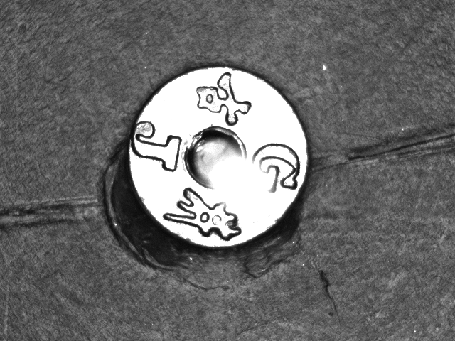

有大神,有办法区分出来吗?泸州老窖’‘GJ古井 这两种产品,我给图是混在在一起。
中间的杆子有时候会挡住 一个到两个字,还有其位置不固定的,就是会有0-360度旋转,
我尝试过模板匹配,将每个字都做成模板,但是 最后发现有些就是找不到,求大神门  帮帮忙?看看有啥好的思路

这个检测的要求是什么?不能用外面的圆来定位么???

我用可变形模板匹配可以找到,其他貌似不行。

就是把两种产品 挑出来,八个汉字 给提取出来

楼上 我也试了基于变形模板匹配,但是也会有找不到,或者直接找错了,并且找错有时候得分还是比较高,楼上大师 有啥好的办法?

用其中一个图做中的汉字做模板,把分数调到0.4,找出来的就是同种,找不出来的是另一种,选择模板的时候,记得把除字之外的多余轮廓都去掉  发表于 2018-8-16 08:30

多余的轮廓去掉啥意思?halcon 还有这个功能?怎么去掉多余的轮廓?难道是调节其对比度吗?还是?

楼上,我也是遇到这样子的这个问题,你将四个汉字都做成模板,有些图片有些字是找不到,有些图片 不能保证字全部都找的到,还有其有时候会找错,并且找错的分数还是比较高?   之所有遇到这样子的问题,所以想各位大师 帮帮忙。。。。。。。。。。。。。

每个字单独做成模板,使用多模板定位应该可以解决这个问题!
