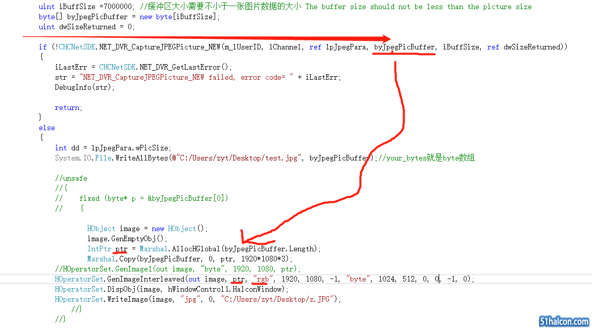

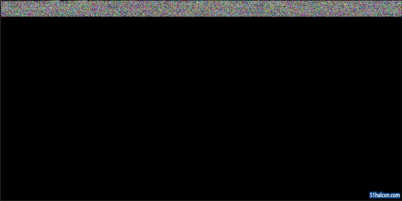

使用海康威视的SDK把一帧图像抓取到内存中,然后让Halcon从内存byte[]中读取图像,为什么只是彩色点呢,求教。
Criss 发表于 2018-8-21 10:49:16 | 显示全部楼层
黑白图像用gen_image1,彩色图像需要用gen_image_interleaved,需要注意的是相机彩色要设置成RGB8位模式,而且用这个算子的图像的缓冲区大小应该是宽度x高度x通道数(一般3通道)
夜行人 发表于 2018-8-22 17:09:28 | 显示全部楼层
图像宽高设置为实际buffer大小,并且setpart一下
