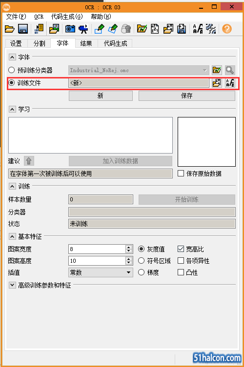

首先需要Halcon里面自带OCR助手,一般在Halcon11版本以上就可以了,我这里用Halcon12来演示:
打开HDevelop后,点击菜单中的“助手(A)” ->“打开新的 OCR”即可
点击“字体”-》“训练文件”,然后在右边第一个图标加载一个*.trf文件即可,前提条件是你已经有训练文件了,当然立刻训练也可以;
我们加载一个车牌识别的训练文件:G:/51halcon/CarNum/CarNum.trf
然后点击最右边那个图标,鼠标停留一下会提示“在训练文件浏览器中显示数据”,点击打开;

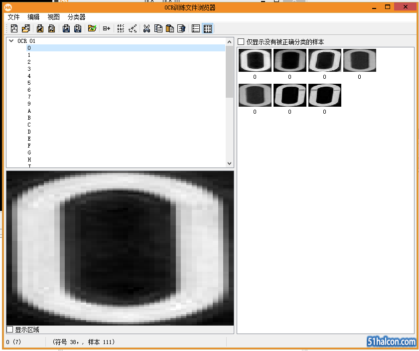

左侧是对应的字符,右边是对应的图像特征,接下来就是删除:
如果你觉得图像不对了,直接在图像上右键-》删除即可;
如果字符觉得不对,那就在坐标字符上右键-》删除,这么一删除,右边的训练图像也就全部删除了!
删除完成以后,记得保存即可!so easy!
