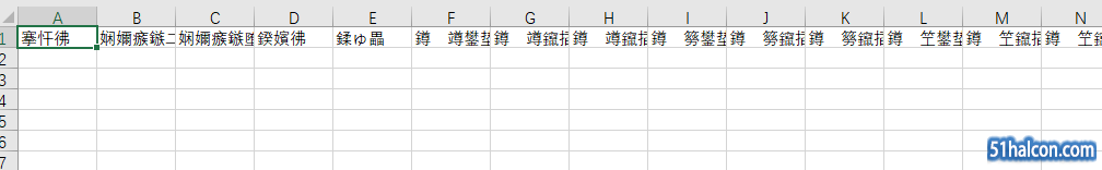

利用StreamWriter写文件到文件中,中文全部变成了乱码:
怎么解决呢???

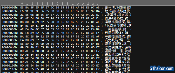

利用UE查看文件编码情况:
去查查我们的第一个字符的所有编码对比下:
发现好像是UTF-8编码的?

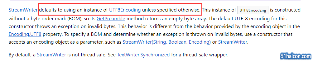

查询MSDN看看:
确实默认是UTF-8编码,汉字一般三个字节存储,在我们的电脑上(默认是本地的GBK编码)打开,肯定乱码了!

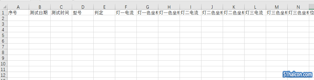

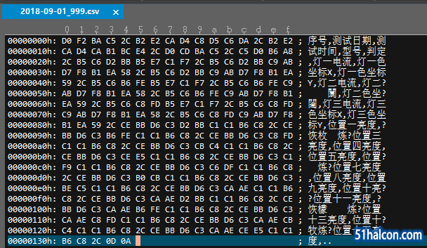

编译过后,写一个文件看看
发现中文的第一个字的编码已经变成2个字节了(D0 F2正好是我们第一个字的GBK编码),也就是默认的GBK生效了!
至此,文件编码就修正过来了!
