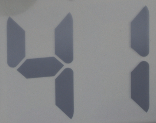

有哪位大神懂segment_characters算子中的CharWidth和CharHeight参数和什么有关系。假如我在下图中将数字分割出来。怎么做?

需要用segment_characters算子。不用其他的方法。谢谢。想知道那两个参数和什么有关系,比如说图像的宽和高。

就是你要分割的单个字符的宽高,比如你这个大概宽是140、高是220,设置出来就可以分割了!

您好,这个我知道。我是想问一下这两个参数有什么方法可以自动计算出来,而不是自己去测量之后然后再得到。因为涉及到统一性的问题,可能对于这个图像来说,您刚才说的那两个值合适,能够较好的分割出字符,但是换一种图像可能就不适用了,图像中的字符宽度变大或者变小都可能会分割不准确。

原来是自动啊?你没有说清楚,我还以为你要说那两个值怎么设置呢。 自动的话,你这个是数码管,可能要提取整个完整的字符区域的宽度和高度来自动适应,需要先提取区域然后膨胀,在计算交集的方式来提取(类似汉字字符的提取),就可以得到大概的一个宽度和高度参数了!
