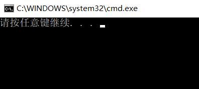

最近刚接触halcon,正在学习,遇到一些问题,在此请教!!!
在halcon中写的程序导出c++程序后,在vs中运行,但是一直都没有相应的窗口显示图像,请问这是为什么?

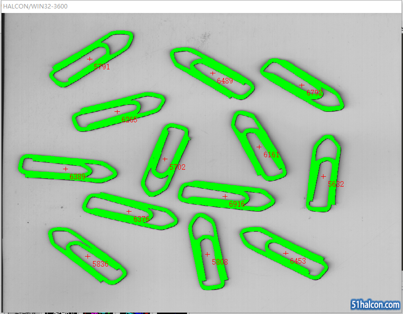

这不是可以么???控制台也是可以的啊,只是没有父类窗口去承载他!
Halcon12.0.3配置:
参考论坛其他帖子把环境配置好,然后再加入以下内容到stdafx.h中
  1. #include "HalconCpp.h"
  2. using namespace HalconCpp;
  3. #pragma comment(lib,"halconcpp.lib")
其他的看demo吧

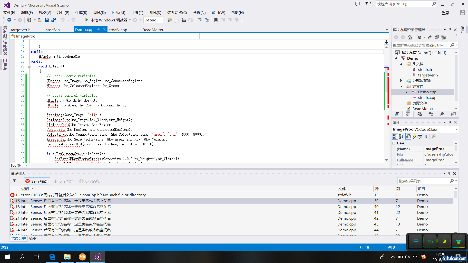

配置好了的。。。{:1_332:},下载之后是这个样子啊{:1_362:}

绝地武士 发表于 2018-9-9 20:16:09 | 显示全部楼层
983124371 发表于 2018-9-9 17:39
抱歉,图片刚没传上
晕,你电脑上有没有安装Halcon12.0.3?没有你就要换环境啊,检测下目录路径是否正确!很明显你的Halcon都没有引入,肯定报错啊,楼主的环境是好的肯定可以用的!
 楼主| 983124371 发表于 2018-9-9 21:03:52 | 显示全部楼层
晕,你电脑上有没有安装Halcon12.0.3?没有你就要换环境啊,检测下目录路径是否正确!很明显你的Halcon都 ...
我装的12.0
绝地武士 发表于 2018-9-9 21:47:57 | 显示全部楼层
工程属性里面检查VC目录和链接器目录路径是否正确!默认的配置目录是D:\Program Files\MVTech\Halcon-12.0\下面的include和lib,参考下https://www.51halcon.com/thread-681-1-1.html 类似的,不需要制作开发包,直接用安装路径就可以了!
