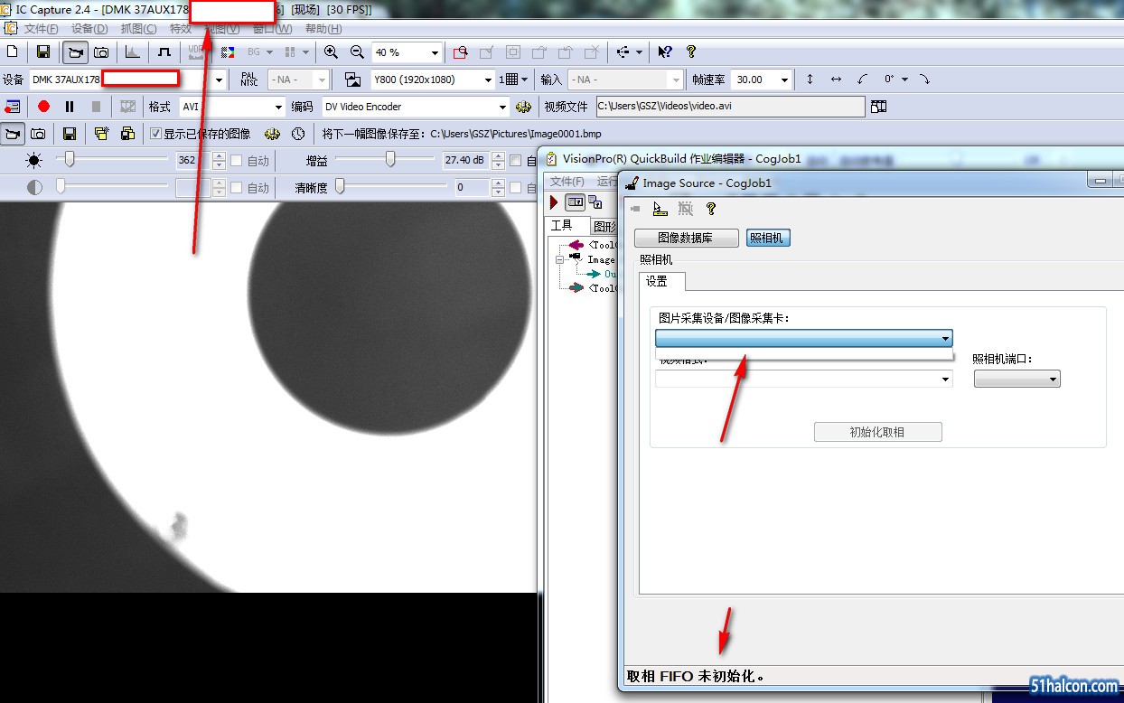

最近测试VP 和Imageing的USB相机连接 发现找不到相机。
初步评估 ,VP似乎需要一些特殊的操作才可以调用Imaging的USB口相机。 比如驱动之类的
 楼主| wenluderen 发表于 2018-9-11 17:21:31 | 显示全部楼层
确定了,需要另外安装一个Imageing开发软件 才可以

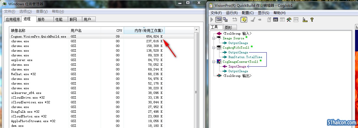

在VP里面 Imagesouce 和 CogAcqFifoTool1都可以采集图像
但是二者的区别在于   Imagesouce速度极快,大致5个mS
CogAcqFifoTool1大致要170mS。 原因未知 64bit.zip (1.13 MB, 下载次数: 64) 32bit.zip (1.03 MB, 下载次数: 7)

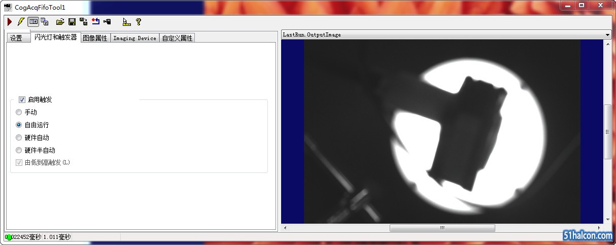

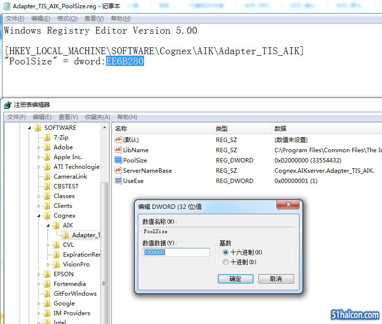

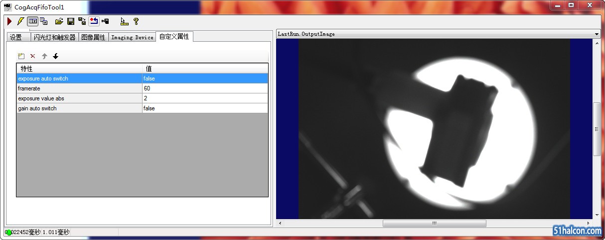

 楼主| wenluderen 发表于 2018-9-13 09:35:05 | 显示全部楼层
2018-09-13_093312.jpg 2018-09-13_093306.jpg 加速 采集
但是有问题
adapter image pool full
适配器图像池已满

 楼主| wenluderen 发表于 2018-9-13 16:18:26 | 显示全部楼层
估计治标不治本。内存泄漏0913 1618
