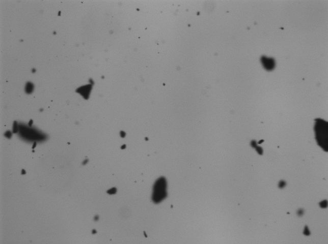

之前在论坛求助大神学了识别测量颗粒的长径和短径,但是精度不好,用分水岭算子分割效果也不好,觉得可能是轮廓提取的不好,于是研究了几天轮廓提取,下面是我的提取代码,做到reduce抠图这步就错了,请问大神怎么解决啊,顺便问问正确的分割粘连颗粒算法怎么解决???
