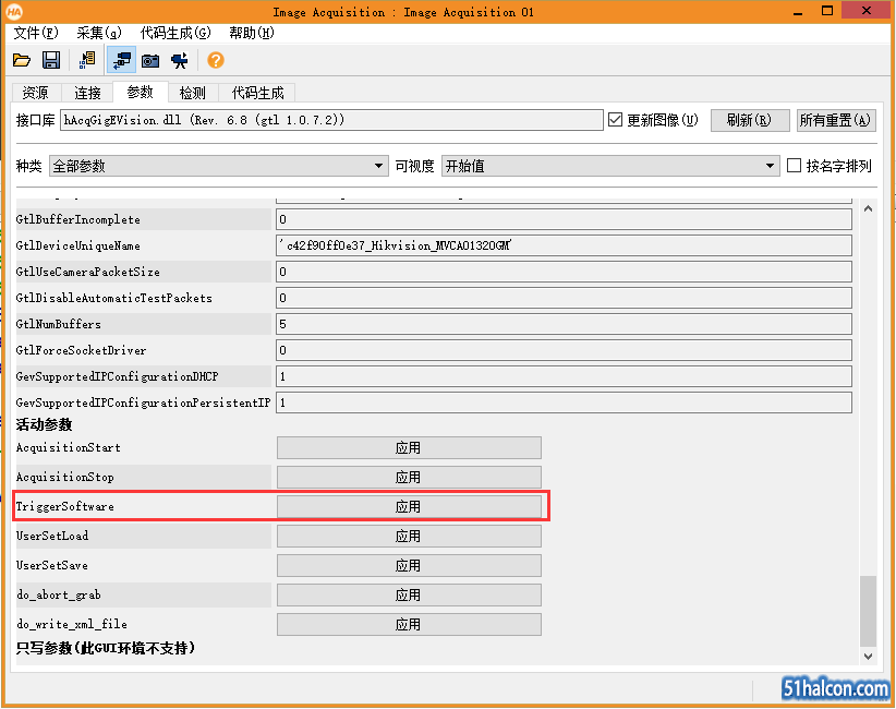

Criss 发表于 2018-10-7 12:33:59 | 显示全部楼层
Halcon里面设置软触发:
  1. set_framegrabber_param (AcqHandle, 'TriggerMode', 'On')
  2. set_framegrabber_param (AcqHandle, 'TriggerSource', 'Software')
还有注意就是,软触发不要设置grab_timeout采集超时,否则会一直卡住Halcon的,硬触发可以开启!
那么怎么触发呢?点击下面红色方框里面的TriggerSoftWare就可以触发采集了!
不能在Halcon里面用代码实现触发采集,因为采集图像是同步进行的!
可以使用C#联合Halcon开发,在C#里面利用set_framegrabber_callback设置回调方式进行,Halcon里面是不支持的!
