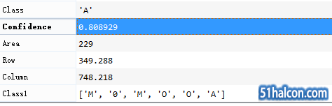

如图是需要识别的字符
识别结果却是错误的,求解

上原图,你这个效果还可以啊,应该不会识别出错的,可能是你的识别库没有选择正确!
djx808 发表于 2018-10-15 13:42:13 | 显示全部楼层
应该是识别库没选择正确,或者字符和背景颜色搞反了{:6_185:}

谢谢回复,后来发现是图片的问题,应该用白字的,用成黑字了
OCR识别的前提必须是白底黑字,忘了告诉你这个了{:1_352:}!
