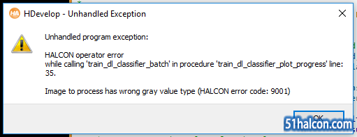

请问有没有谁遇到过类似错误,可以给些解决问题的处理建议与方法吗,Halcon 18.05.02版本深度学习,运行Halcon自身案例没有任何问题,自已准备的图片一运行就报此错
太极真人 发表于 2018-10-17 09:35:55 | 显示全部楼层
9001错误的意思是处理的图形是错误的灰度值类型错误!
参考:https://www.51halcon.com/thread-1025-1-1.html

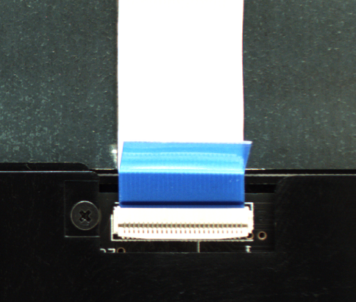

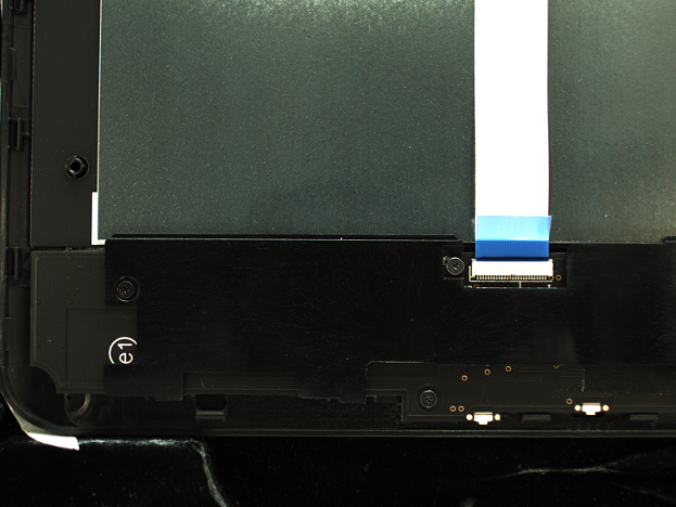

我也知道错误信息内容,我的原图是用相机在产线收集图片如下
我用Halcon选取部份区域保存作为学习图片,没经过第三方软件处理,如何判断这图片灰度有异常呢
预处理图片,代码就这四行
gen_rectangle1 (ROI1, 580, 1540, 1260, 2340)
reduce_domain (Image, ROI1, ImageReduced1)
crop_domain(ImageReduced1, ImagePart)
write_object (ImagePart, ObjectFilesOut[ImageIndex])
风景你好 发表于 2018-10-19 08:49:06 | 显示全部楼层
你的图片是三通道RGB彩色图像,需要将彩色图转成灰度图
 楼主| waynezhang72 发表于 2018-10-26 08:41:56 | 显示全部楼层
问题已解,参与深度学习的图像需要进行特别转换  convert_image_type (ImagePart, Image, 'real')  这样就好了
