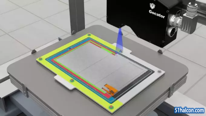

在胶路检测等应用中,工程师需要沿不规则路径验证密封胶的横截面体积和形状。要实现这种类型的检测,通常需要开发非标准测量工具并沿检查路径手动操作。但是,使用新的点云轨迹工具,可以更快且更轻松地完成工作。
点云轨迹工具
Gocator®中的内置点云轨迹工具允许您根据扫描数据沿您定义的路径执行质量控制和检测, 该工具可以非常有效地应用于例如测量消费电子设备上的胶路高度和体积。
点云轨迹工具通过分析3D横截面形状,返回沿路径的定义点(如最小/最大/平均)宽度高度偏移连续性测量值。它还提供通过/失败计数(OK / NG),可以有效监控溢胶和断胶,为您需要的任何形状创建轨迹。
点云轨迹测量包括以下几个测量:轨迹高度中心高度路径偏移连续值,点云轨迹工具的主要优点是无需为测量路径上的每个位置配置单独的工具。

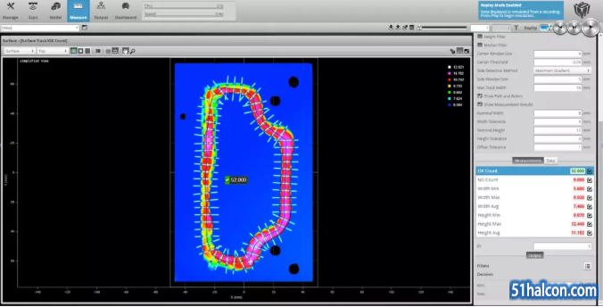

运用点云轨迹工具
点云轨迹工具使用从轨道编辑器上载的路径信息来检测定义测量路径上的目标。

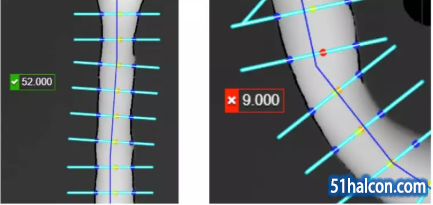

在Gocator®图像界面中,测量轨迹以浅灰色显示;路径为深蓝色线条;垂直于轨道运行的标尺(即通过/未通过阈值)由以浅蓝色点为中心的白线表示(见上图)。
带其他颜色的点表示额外信息。例如,红点显示标尺上的中心点,这些标记至少有一个没有通过工具中设置的标准,计入“NG计数”测量。绿点显示标尺上的中心点,表示通过了工具中设置的标准,计入“OK计数”测量。橙色圆点显示标尺上的峰值(最高)点。

胶水颜色是不影响的,一般才涂好的都是透明色,检测会有透光,通过冷却后就可以激光扫描,你看的是深度彩色化显示,不同颜色不同高度信息,部分反光可能会造成成像不良!
