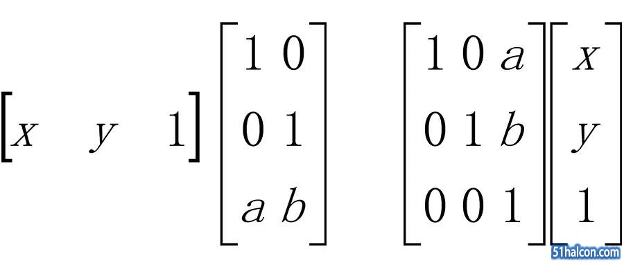

以点p(x,y)为例,如果想把它平移至p(x+a,y+b),是不可能用矩阵计算完成的,现在换成齐次坐标(x,y,1),通过矩阵相乘(左侧公式) ,很方便得到平移后的坐标(x+a,y+b)。通常把变换矩阵写到左侧,为了保持一致把变换矩阵改成右下角形式,这就是齐次变换矩阵。
齐次变换矩阵
在同一变换矩阵中既表示姿态(旋转、缩放等)又表示位置(平移),这种形式的矩阵称为齐次变换矩阵。如下:

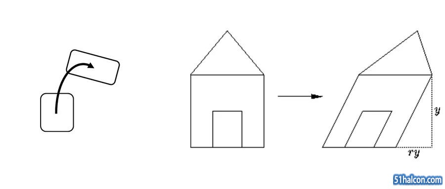

仿射变换的定义:由一个平面/立体图形变换到另一个平面/立体图形,在改变的过程中保持直线和平行线不变(平行线映射为平行线),任何仿射变换都可以分解为缩放、平移、旋转和切变(Shearing)的组合,对于仿射变换,齐次变换矩阵如下表示(二维和三维):
对于仿射变换,有两个比较特殊的变换:非等比例缩放和切变(如下图),除了这两个特殊的变换之外,相似变换可以看做是仿射变换的特殊形式,注:线性变换包括旋转、缩放、切变,但不包含平移,因此仿射变换也定义为一个线性变换再加上一个平移变换。

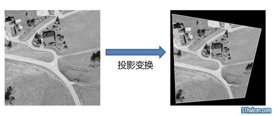

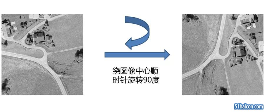

如下例子,把左图进行旋转操作变成右图,可以用仿射变换和投影变换两种方式实现。

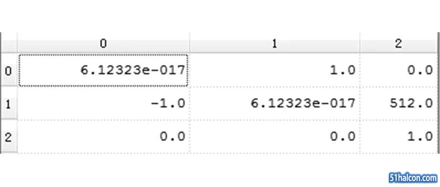

旋转示例中的仿射变换矩阵(也是齐次变换矩阵)

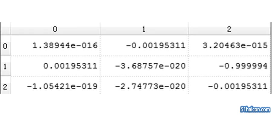

旋转示例中的投影变换矩阵(3X3),也是可逆矩阵

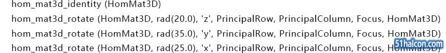

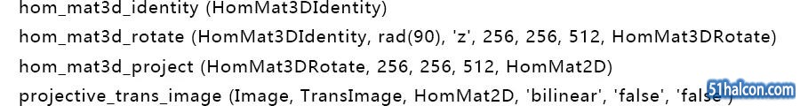

首先生成单位矩阵,进行一系列的旋转变换,产生三维仿射变换矩阵,也就是使得相机和被摄平面不垂于!
把三维仿射变换矩阵再转化成二维投影变换矩阵
进行投影变换,也就是我们看到的右侧的效果

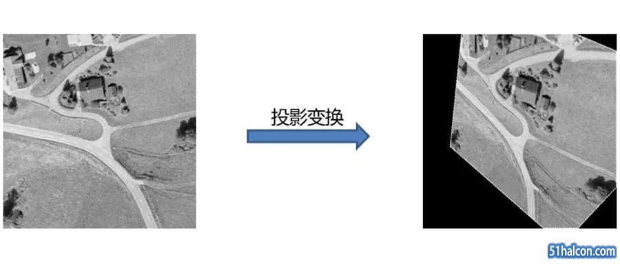

上面的这个例子是很好的说明了透视畸变现象如何产生的,左侧图是相机垂直于被摄平面,没有透视变形现象。然后进行了一系列的三维仿射变换,产生的效果就是相机不再垂直于被摄面,所以右图产生了透视畸变现象,那么从左图到右图恰恰是进行了一次二维投影变换。因为投影变换矩阵是可逆的,所以也可以把右图校正为左图,这恰恰是HALCON中投影变换的用处所在!
