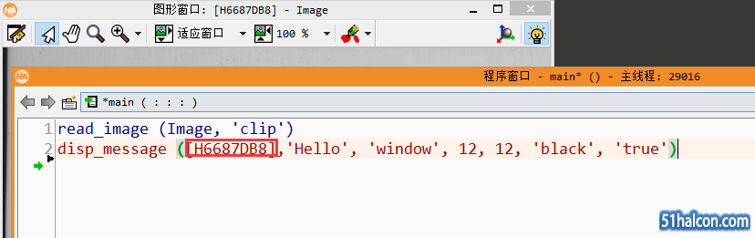

Halcon18窗口句柄[H6687DB8]提示错误
绝地武士 发表于 2018-11-1 20:18:02 | 显示全部楼层 |阅读模式
代码如下:
  1. read_image (Image, 'clip')
  2. disp_message ([H6687DB8],'Hello', 'window', 12, 12, 'black', 'true')
错误图片:
已经无法像以前直接输入整数的句柄使用了,怎么办呢?

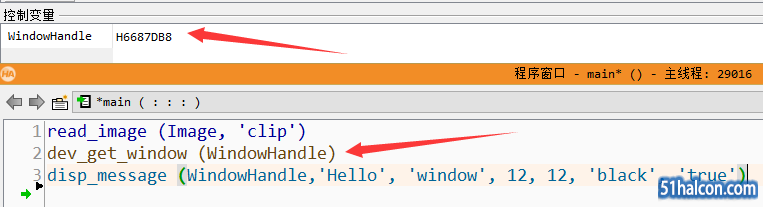

通过算子获取窗口句柄就可以使用了,也可以单独打开窗口会自动获得句柄
  1. dev_get_window (WindowHandle)
  2. disp_message (WindowHandle,'Hello', 'window', 12, 12, 'black', 'true')
可能是Halcon认为直接赋值整数这样的窗口作为句柄不是很安全,已经在18版本中取消了整数转句柄功能,只能使用这种安全的方式访问了!

你看下变量窗口获取的句柄是否和窗口句柄保持一致,如果一致那么就是没有问题的(只能获取当前激活的窗口句柄),如果是提示变量没有初始化,请判断下变量是否为同一变量!
