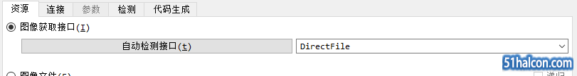

2.打开Halcon的采集助手,选择图像接口“DirectFile”即可

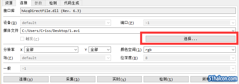

3.然后在连接里面选择文件,指定avi文件

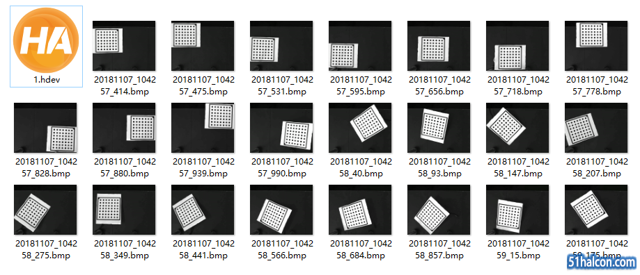

这里面是根据avi帧数限制图像存储的数量的,注意下获取的是最后一帧是多少(索引值)!
我是采用23张图像生成的,所以最后也保存了23张图片:
特别要注意的就是时间的格式化,生成的文件必须把最后的毫秒带上,否则同一个时间可能多个图像反复写入!

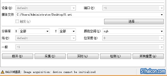

bbc 发表于 2019-3-12 00:09:48 | 显示全部楼层
大神 求解答
 楼主| 绝地武士 发表于 2019-3-12 09:10:35 | 显示全部楼层
亲,我的帖子写的很清楚,你看看你的设备到底对不对(default是什么设备?),出了问题立刻和别人的写的帖子对照一下,有则改之无则加勉!
