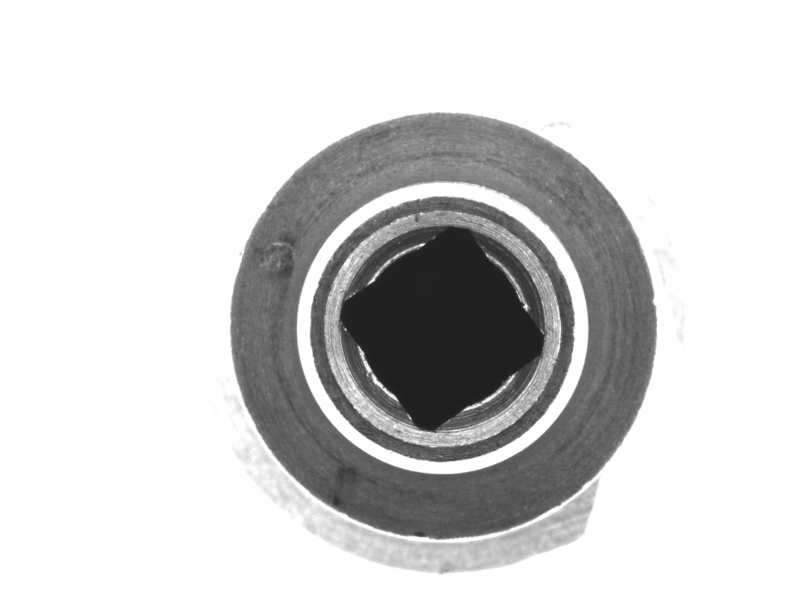

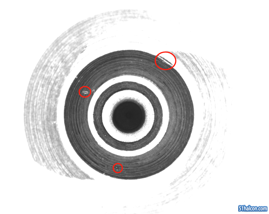

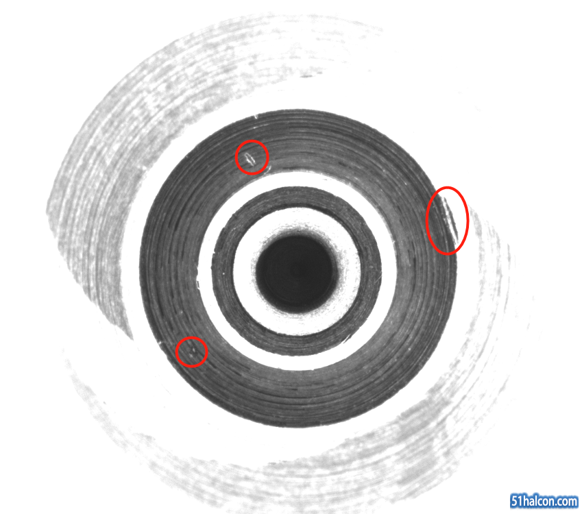

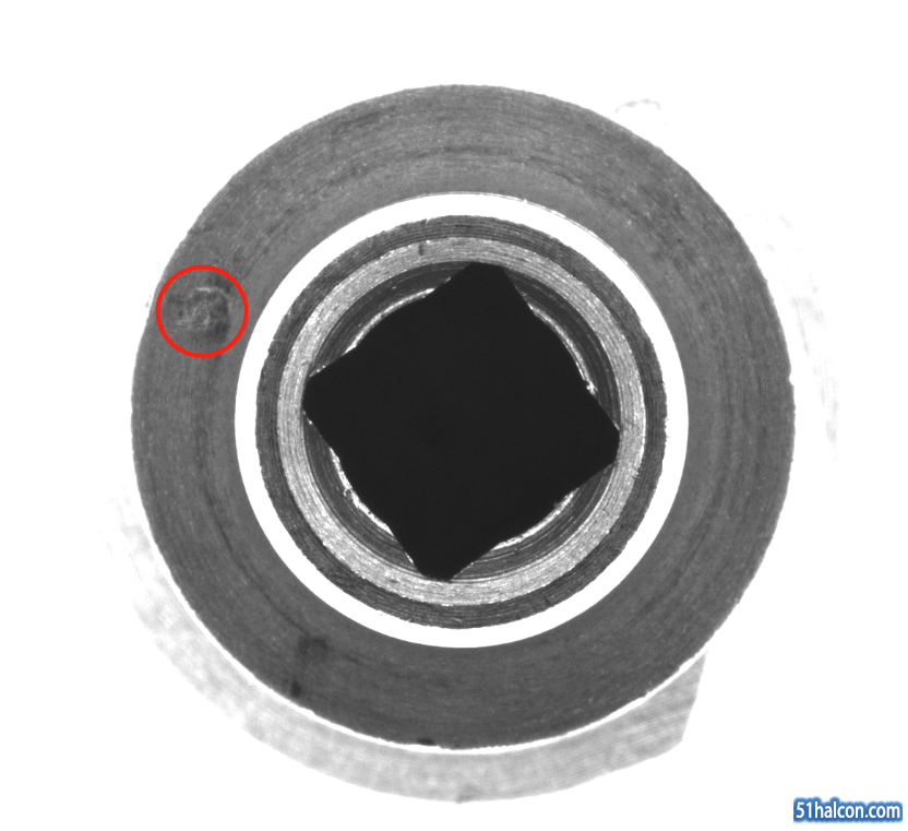

有哪位大神可以检测出图片中的瑕疵~求帮忙
夏大雨 发表于 2018-11-7 11:41:57 | 显示全部楼层 |阅读模式
瑕疵用红色圆圈圈出,求代码

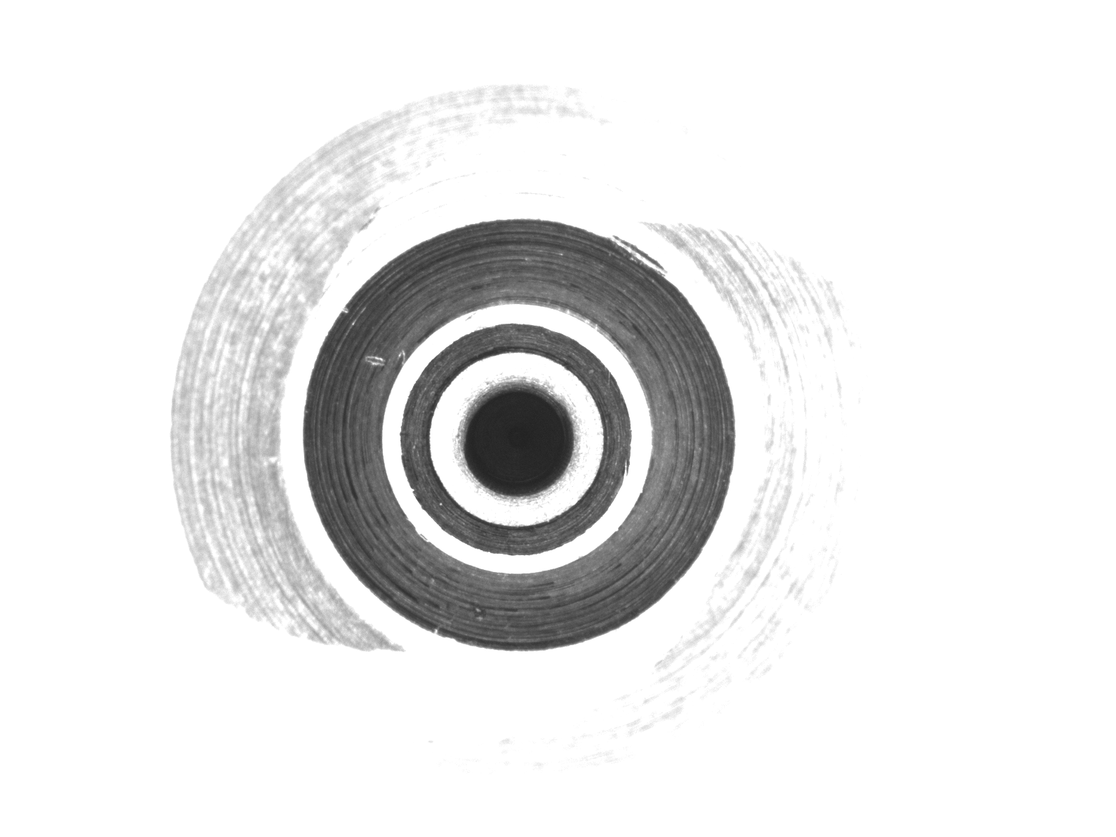

 楼主| 夏大雨 发表于 2018-11-7 16:49:35 | 显示全部楼层
绝地武士 发表于 2018-11-7 16:35
图片太糙,不敢下手!
金属表面的凹坑与边缘缺损,表面由于加工工艺有不同程度的纹理,目前打成这样已经很尽力了{:1_340:}
oqw118114 发表于 2018-11-8 08:37:11 | 显示全部楼层
这个说实话有点难,即使现有的能找出来,通用性也会非常差

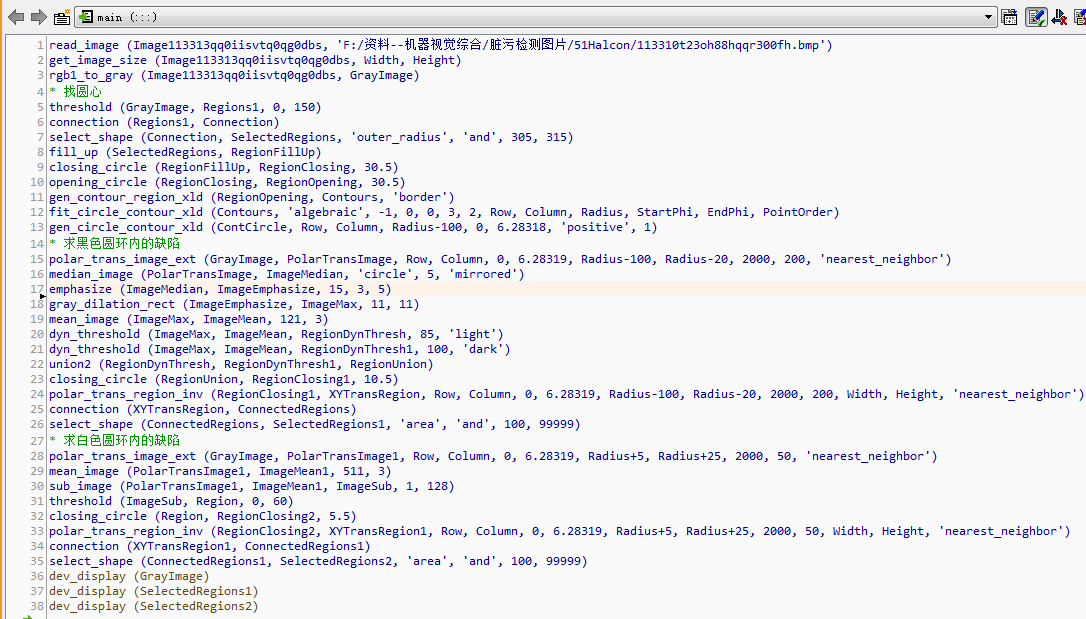

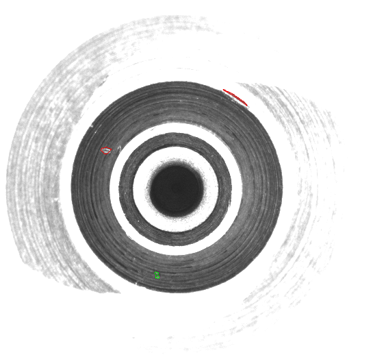

程序无法贴出来
mediation 发表于 2018-11-9 10:23:01 | 显示全部楼层
defoe 发表于 2018-11-9 13:26:33 | 显示全部楼层
halcon有个检玻璃瓶口缺陷的例程,支持楼上结果
