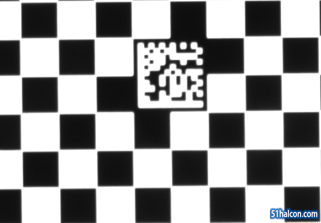

麻烦大佬这个码怎么读?如图

DM 码  ·················

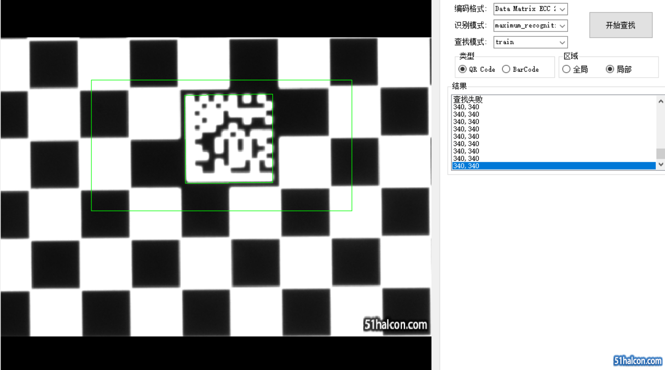

LandyTan 发表于 2018-11-12 18:00:49 | 显示全部楼层

LandyTan 发表于 2018-11-12 18:06:36 | 显示全部楼层

 楼主| Princess 发表于 2018-11-26 09:21:24 | 显示全部楼层
#region 二维码
                    HTuple hv_DataCodeHandle, hv_ResultHandles;
Halcon可以读取么???
LandyTan 发表于 2018-12-12 19:28:10 | 显示全部楼层
Halcon可以读取么???
这就是用的Halcon啊。在C#语言中调用的Halcon算子。
 楼主| Princess 发表于 2018-12-19 12:02:26 | 显示全部楼层
好的谢谢大佬!
