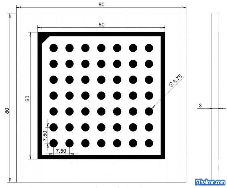

以60*60mm的规格举例:
7*7阵列
外边框长度:    60mm*60mm
内边框长度: 58.125mm*58.125mm
即:黑色边框线为一个圆点半径1.875(直径是3.75)
黑色圆点直径: 3.75mm
圆点中心间距:  7.50mm
这个就是halcon标定描述文件生成的一个的标定板规格
