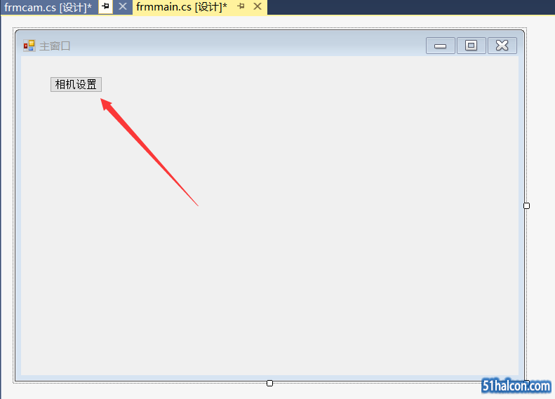

我现在的打算是这样的:
图1:

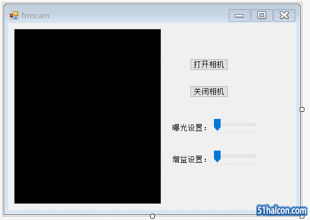

在图1中,设置一个相机设置按钮,点击相机设置按钮后,弹出图2,即相机设置窗口。而相机设置窗口设置的是主窗口中的相机类对象。
图2:
请各位大神帮忙写个例子,谢谢

没编辑好,图2 怎么跑到最下面了,请大佬出来帮小弟解决下{:6_220:}

在相机那个按钮里面函数用相机窗口类产生对象然后显示窗口即可:
  1. frmcam dlg = new frmcam();
  2. dlg.Show();

这样是重新new 了个对象进行设置。我的意思是把主窗口的相机类传给子窗口
比如:frmcam dlg=new frmcam(cam);这样,把主窗口的相机类对象传给子窗体,这样设置子窗体的时候就是设置主窗体中的相机类对象了,是这个意思吗?我只知道个大概,没有例子,您能给我个例子吗?谢啦

用单例类来管理你的相机对象,每个窗口都可以访问唯一一个相机对象,很方便的!
