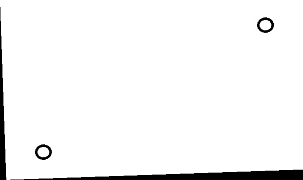

我是一名新手,没机会参与标定对位的项目,经常听别人说Mark点Mark点,就是不知道有什么作用,找到了Mark点可以用来做什么。
比如上面一张图,我可以找出2个Mark圆的位置,计算出两个点连成的直线的夹角。但是计算出这个角度以后呢?
还有能不能讲讲Mark点的其它相关知识,因为一直不明白就想问问,谢谢!

通过mark点可以用来检测基于模板的角度,然后动态对原位置点位进行旋转纠偏,即可正常对位了!

请教下大神。{:1_357:}旋转纠偏是不是需要用到仿射变换?  标准产品上有一些点。相对于标准产品上的mark点的。  假如产品mark点与标准产品产生了偏差  怎么把产品上原来的点位纠正过来

你这个有点问题,角度会相差180度,最好两个圆是一大一小。
