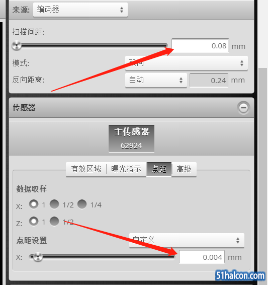

如上图所示,由于Y方向扫描间距设置为0.08mm,而X方向的点距没有办法设置成和Y的一样,只能设置为0.004mm。导致图像不是1:1的,因此需要Y向填充,把Y向间隔变成X一样的。那么如何做插补运算呢?新手没搞过,求指点

不同设备的X、Y采样间距上下限是不一样的,你可以看看X下限能够统一到Y下限,否则会导致图像采样点不一致,楼主想要通过1/2来通过X的间距插值计算Y的点距和生成点,好像没法设置,你还是根据现有参数调整到XY匹配的情况下吧,0.004可能太小了,我这个都不支持!

已经解决,解决方法:使用halcon 算子zoom_image_size就可以啦!感谢版主解答{:6_192:}
