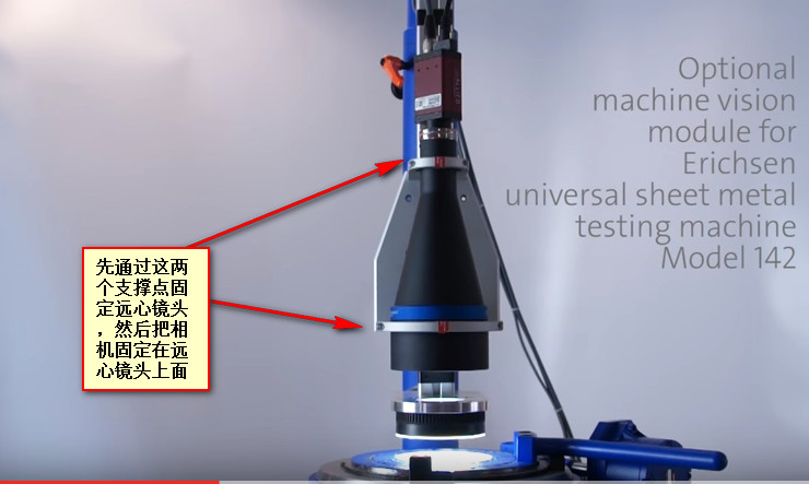

通常来说 远心镜头都比较大且笨重。如何固定是一个问题。
下图是一个范例。

xiaoguiwudi 发表于 2018-4-30 17:56:28 | 显示全部楼层
看起来没什么特别的啊????固定方式基本相同,只是结构略有差异而已

loveyou 发表于 2019-9-7 19:28:03 | 显示全部楼层
还得因设备结构而定     现在远心镜头也不是那么大了吧
1120756170 发表于 2019-9-18 20:58:13 | 显示全部楼层
如果倍率很大的远心镜头 很大重量很重 这样似乎很难固定啊
