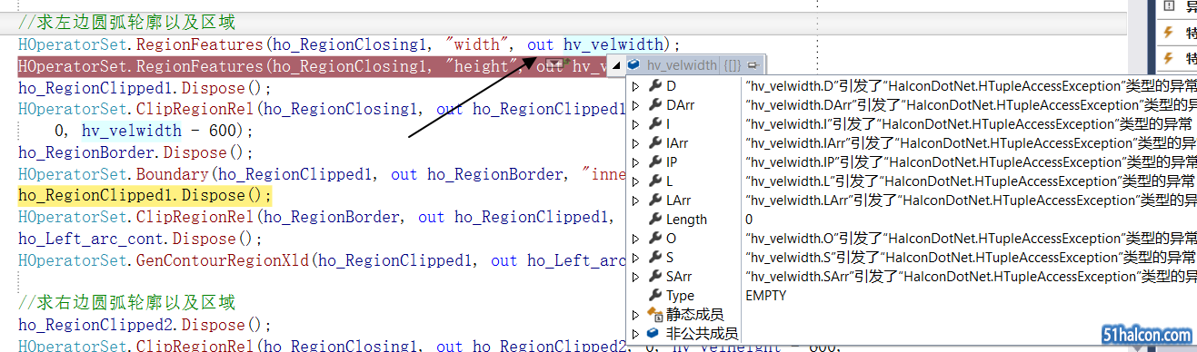

如上图所示的错误。我写的halcon程序是正确的,能够正常检测出结果和点位数据。但是导出成C#之后
却出现了这样的错误,究竟是哪里出了问题?

只要是涉及到HTuple类型的全部出现了错误,比如HOperatorSet.RegionFeatures(ho_RegionClosing1, "width", out hv_velwidth);
hv_velwidth的结果竟然是空的,这到底是哪里出了错,我需要怎么改呢?郁闷啊!

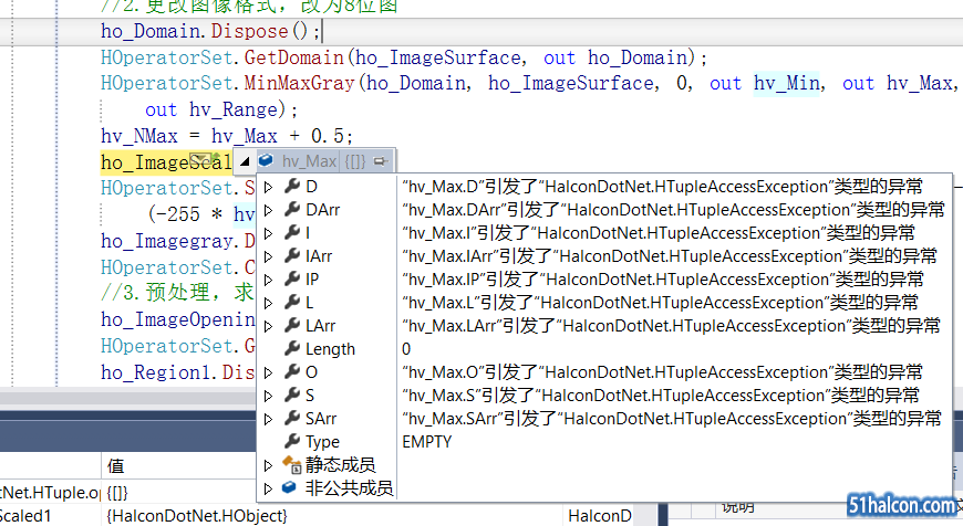

更奇怪的是 例如HOperatorSet.GetImageSize(ho_image, out hv_Width, out hv_Height);,这个算子计算的HTUple类型的数据hv_Width和hv_Height就没有错误,
而HOperatorSet.MinMaxGray(ho_Domain, ho_ImageSurface, 0, out hv_Min, out hv_Max,out hv_Range); 却出现了HTUple类型的结果hv_Min、hv_Max、hv_Range错误的现象。
有的算子能用,有的算子不能用,这到底是哪里出了错,郁闷啊!!!!!!!!!!!!!
