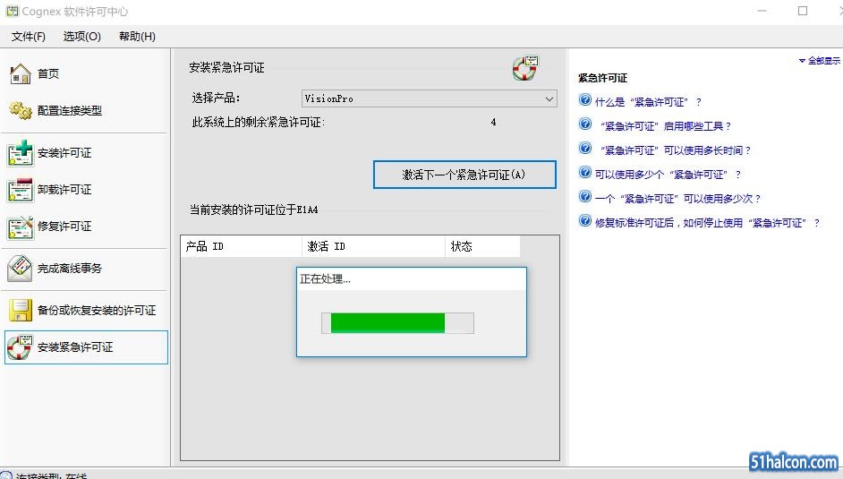

系统:pd虚拟机下的win10 64位
软件:7.2版本
vision pro安装完后,点击‘激活下一个紧急许可证’后,就会出现一个正在处理的界面,并且一直持续这样....不知道是因为什么,希望大佬帮忙看一下,谢谢!!
Criss 发表于 2018-12-1 01:04:29 | 显示全部楼层
VP要获取硬件参数,你用虚拟机可能无法正常获取导致卡住,你试试真实机应该没问题!
 楼主| 李狗蛋 发表于 2018-12-1 12:03:28 | 显示全部楼层
VP要获取硬件参数,你用虚拟机可能无法正常获取导致卡住,你试试真实机应该没问题! ...
谢谢!双系统win下,vp没事了!谢谢!
