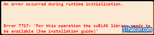

之前用的17.12,CUDA9.0+CUDNN7,深度学习例程可以运行。
现在安装18.12,64位。安装完成后,thirdparty文件下,自动生成的cublas64_100.dll和cudnn64_7.dll。直接运行,报错。
后替换两个dll文件,cublas64_90.dll和cudnn64_7.dll,跑深度学习例程,还是出错。
都是提示cublas的问题。有大佬知道原因吗?是18.12必须用CUDA10吗?还是我哪里操作错误?

参考该帖处理:
https://www.51halcon.com/thread-1535-1-1.html
