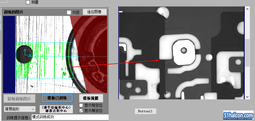

单单把训练时产生的青色这种记录(轮廓)提取出来显示到另一个CogRecordDisplay上,并可以在CogRecordDisplay上下左右移动旋转角度。
就像Halcon中的get_shape_model_contours()获取模板轮廓和affine_trans_contour_xld()这两个 功能
我尝试过用以下办法,似乎不行,它不仅把记录(轮廓)获取过去了,也把还有那个坐标轴、掩膜那些东西都获取过去了
tmpRecord = tmpRecord.SubRecords.Item("TrainImage")
CogRecordDisplay1.Record = tmpRecord
