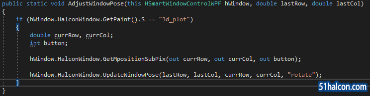

最近在研究3D图像显示,成功利用HSmartWindow 来显示3D图像。只是在操控3D图像角度遇到问题。根据Halcon所给的指示,利用了GetMpositionSubPix 和 UpdateWindowPose来操控角度。GetMpositionSubPix 却一直丢出Exception:HALCON error #5123: Wrong window type in operator get_mposition_sub_pix 。有哪位大神可以指点指点一下吗?

错误提示是你的窗口句柄不对,你检查下如果是3600或者120000这样的句柄直接用即可,如果是H开头的十六进制句柄需要用HWindow类型的句柄(通过dev_get_window获取)
 楼主| ChrisKhoo 发表于 2018-12-13 09:41:52 | 显示全部楼层
是HalconWindow 的句柄不对吗?
