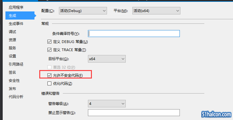

这段代码是利用Halcon生成彩色图像的,然后赋值给m_objImage对象,其中unsafe这段代码需要开启C#的不安全代码运行(见下图);
