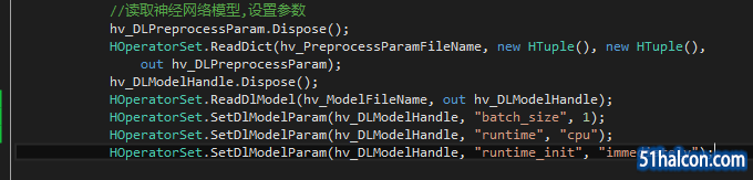

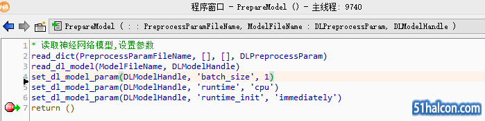

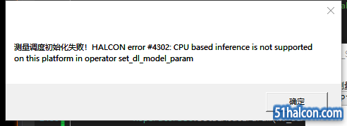

我用HDevelop写了一段读取DL模型并设置的代码,在HDevelop中运行正常,如图1。然后我将代码导出为C#,如图2,但是运行时报错,错误信息如图3.

chunweihuangya 发表于 2019-5-30 14:00:32 | 显示全部楼层
範例classify_fruit_deep_learning內有底下這段,
* Set the runtime to 'cpu' to perform the inference on the
* CPU, if this is possible on the current hardware.
* (CPU inference is only supported on Intel compatible x86
* processors)
chunweihuangya 发表于 2019-5-30 15:39:50 | 显示全部楼层
剛使用VS環境試跑過使用CPU來進行推論,發現需要將Halcon Bin底下的hcpudnn.dll放到VS執行檔的路徑下就能正常使用。
{:6_192:}
Alex_yqaion 发表于 2019-9-30 10:30:50 | 显示全部楼层
就是缺少hcpudnn.dll
