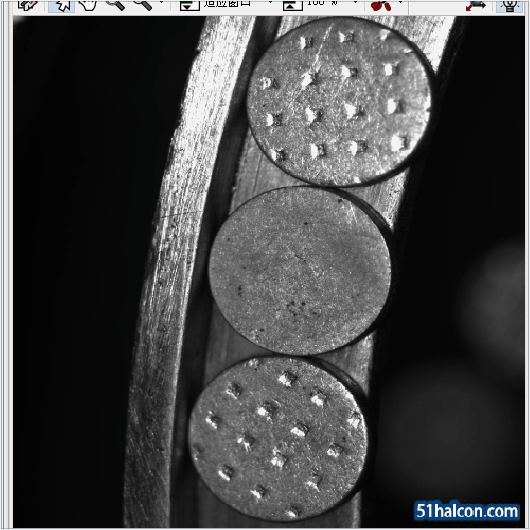

如图,物体一面有孔一面光滑,打光也试了好几次都不理想,请教大家有没有好的算法,谢谢!

金属表面不平整,也很反光,你可以考虑同轴光加上偏振应该可以过滤!

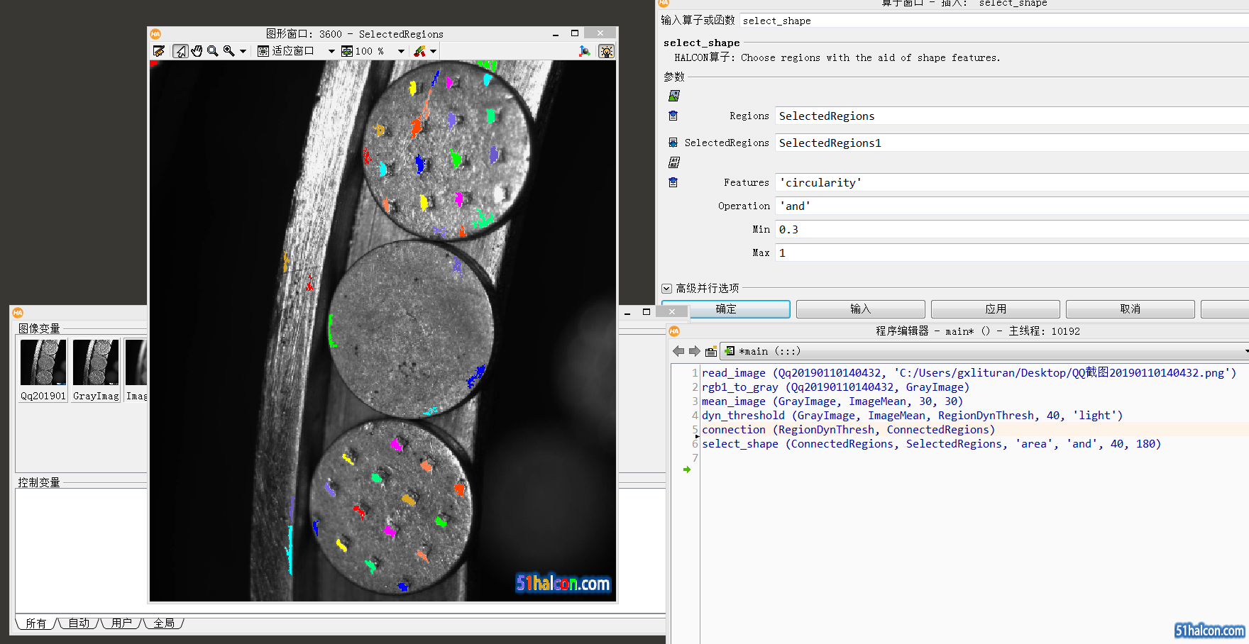

简单的处理了下 不知道是否通用

这个可以使用
1.灰度均匀度
2.灰度平均值
大小进行区分

3.计算圆内灰度的min和max做差
4.圆内灰度为255的点数量

动态阈值后分析区域内形状,统计一下区域内ROI数量更稳定些

同样的条件,别人能做出来,不知道怎么搞

大神厉害啊,能提示下吗

这些方法,有的可以,有些不行啊,产品差异大,稳定性不好
