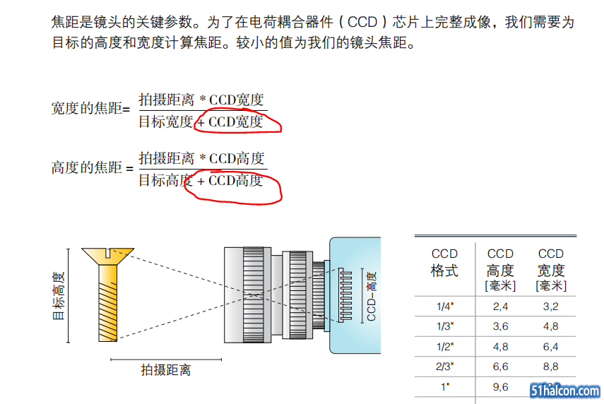

各位老哥,请问图片中计算焦距的公式里为什么还要加CCD的高度或宽度?不是按照相似三角形的比例公式算出来吗?
Criss 发表于 2019-2-28 16:17:33 | 显示全部楼层
写错了吧,没有楼主画的红圈里面的CCD宽度/高度,拍摄距离*CCD宽(高)度/目标宽度 = 宽(高)度的焦距!
 楼主| 阿友 发表于 2019-2-28 16:44:11 | 显示全部楼层
我找了几份资料都是这样的。还有有的是拍摄距离*放大倍率/(放大倍率+1)
shandongzhongji 发表于 2020-9-24 19:47:18 | 显示全部楼层
一般是按相似三角形计算就可以
