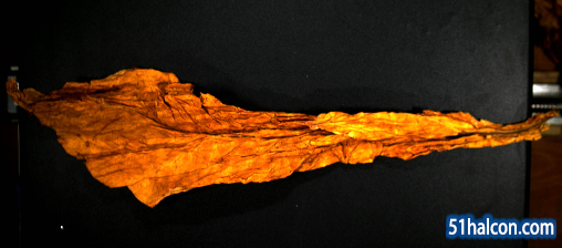

对于一张橘色物体的图像,在分割出目标区域后,如何才能得知此橘色物体中红色和黄色各占多少百分比?
原图:
原图
原图

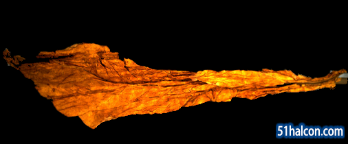

分割后:
分割后
分割后
mediation 发表于 2019-3-10 14:55:02 | 显示全部楼层
先量化好红色是哪个数值范围,黄色是哪个数值范围,做好区分,再计算比例
 楼主| ym420381 发表于 2019-3-11 11:24:09 | 显示全部楼层
先量化好红色是哪个数值范围,黄色是哪个数值范围,做好区分,再计算比例 ...
{:1_362:}怎么才能量化出红色的数值范围?整个区域的颜色混在一起,我怎么才能知道量化的范围是红色而不是还含有其他颜色{:1_332:}
我看了halcon自带的颜色的例子,里面不同颜色区块分界明显,可是我这个图......我拿它没辙啊{:1_340:}
djxiaodg 发表于 2019-3-11 14:32:54 | 显示全部楼层
不同打光下,对颜色识别影响很大的。最好是能先放个红色的东西放在要拍摄的物体旁边,拍照后,提取预先放置的物体区域,可以确定该光照下红色提取的阈值。
