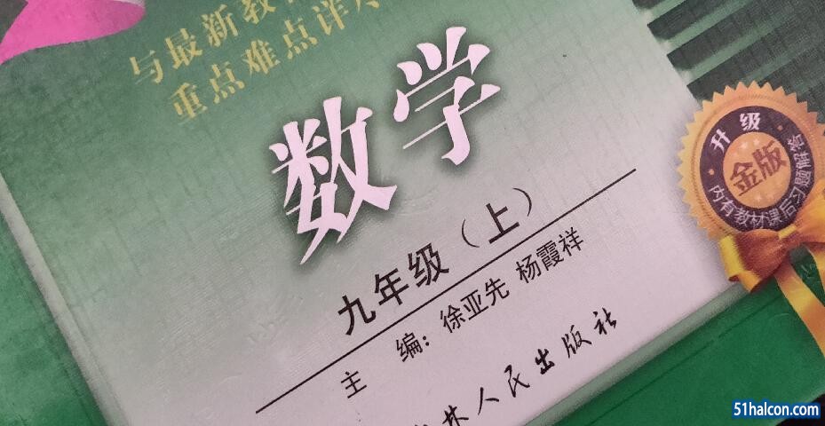

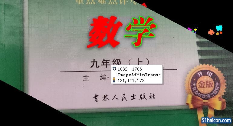

这是抠图之后的代码,“数”字并没有被识别
zrp785962235 发表于 2019-3-10 15:35:28 | 显示全部楼层
要腐蚀一下,将米 女 反文旁分开,在创建字典
 楼主| 祝禹弢 发表于 2019-3-10 20:13:53 | 显示全部楼层
您好,分开是指的分成不同的连通域吗?还有一个问题就是,如果分开创建字典,如何让机器将“数”和“米 女 反文旁”联系起来呢?
Criss 发表于 2019-3-11 10:45:18 | 显示全部楼层
建议中文训练把整个字符膨胀在和原来的区域做交集,求出整体字体区域做训练!楼主可以参考本站的车牌识别系统https://www.51halcon.com/thread-922-1-1.html
 楼主| 祝禹弢 发表于 2019-3-11 15:58:04 | 显示全部楼层
建议中文训练把整个字符膨胀在和原来的区域做交集,求出整体字体区域做训练!楼主可以参考本站的车牌识别系 ...
好的,谢谢指导!
zrp785962235 发表于 2019-3-15 09:16:51 | 显示全部楼层
您好,分开是指的分成不同的连通域吗?还有一个问题就是,如果分开创建字典,如何让机器将“数”和“米  ...
首先分开区域不能相连,分开后再组合就好了啊
