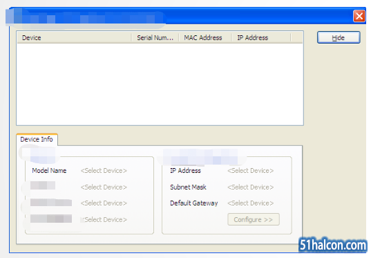

hello,大家好,上次跟大家说了一下TIS映美精相机的命名规则,今天就来聊聊映美精千兆网相机如果在IP Config找不到相机的解决方法。
IP Config中找不到相机的一般解决方法
1.确定相机已接通电源;
2.确定使用的是千兆网卡;
3.确定Windows防火墙已关闭;
4.退出杀毒软件;
5.重新安装驱动;
注意:相机IP地址最后一位请勿设为1或255
最后试了所有的方法还是不行的话,那就建议换一台电脑再试试。
