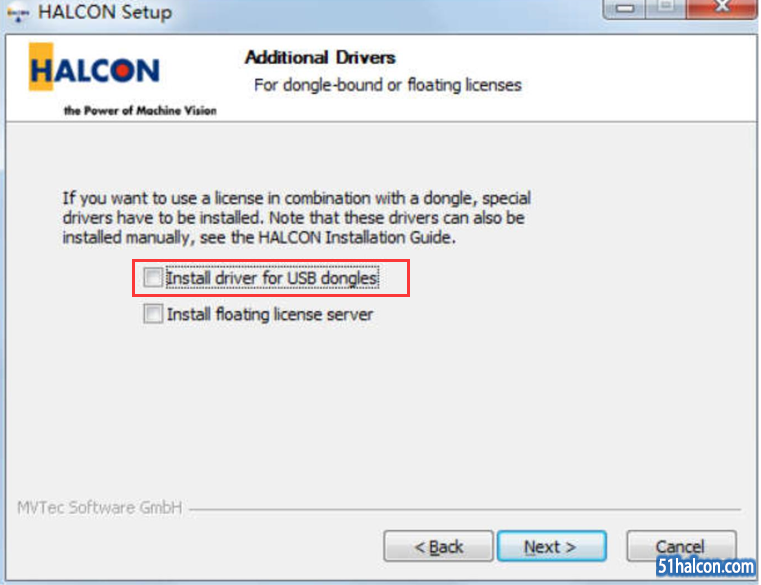

第一种方式:在安装HDevelop 程序的时候同时安装
安装完整的 halcon 安装程序,安装过程会有提示是否安装 usb 加密狗驱
动程序,勾选该选项进行安装。

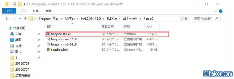

2、打开HALCON加密狗驱动程序目录找到驱动程序 haspdinst.exe(区分32位和64位驱动,安装对应的版本)
C:\Program Files\MVTec\HALCON-12.0\FLEXlm\x64-win64\flexid9 如果没有安装halcon,也可以从已经安装halcon的电脑中拷贝该文件夹。

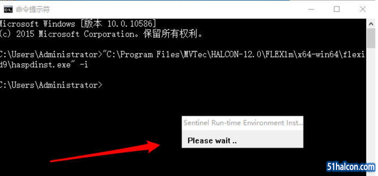

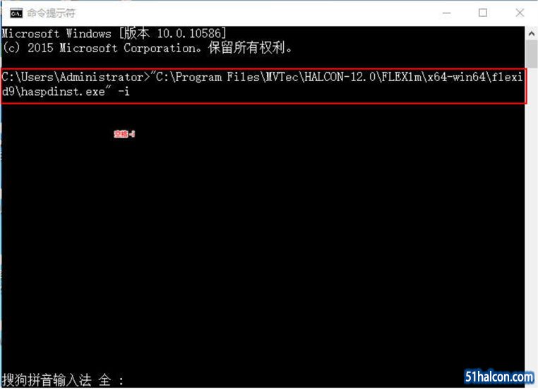

3、将驱动程序haspdinst.exe拖入到命命行中,输入“空 格 - i”,回车运行(-i 是-install 的缩写)
安装画面
注意:安装成功之后有提示(此处安装失败,因为没有插入USB加密狗)
