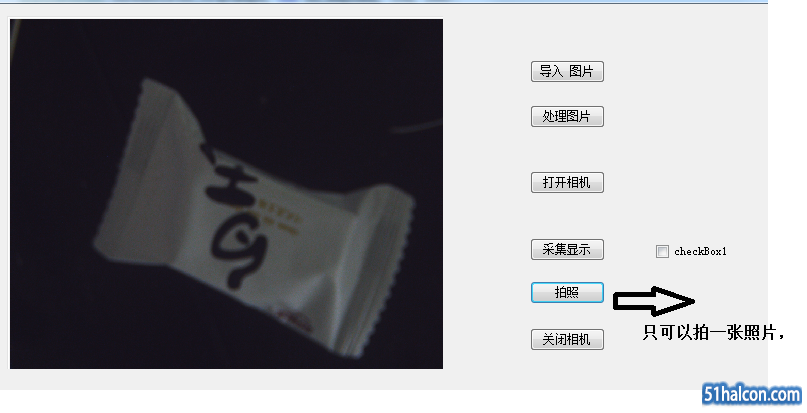

本人按照网上视频上说的,自己也买了一个相机,写好代码后,发现只可以拍一张照片,我想知道如果在界面上点拍摄,点一下拍一下是不是用HOperatorSet.GrabImage(out ho_Image, hv_AcqHandle);这个算子,我用了但是只可以拍一次,
  1. private void button5_Click(object sender, EventArgs e)
  2. {
  3.      timer1.Enabled = false;
  4.      HOperatorSet.OpenWindow(0, 0, hWindowControl1.Width, hWindowControl1.Height, hWindowControl1.HalconWindow, "", "", out hv_WindowHandle);
  5.      HDevWindowStack.Push(hv_WindowHandle);
  6.      HOperatorSet.GenEmptyObj(out ho_Image);
  7.      ho_Image.Dispose();
  8.      HOperatorSet.GrabImage(out ho_Image, hv_AcqHandle);
  9.      HOperatorSet.DispObj(ho_Image, HDevWindowStack.GetActive());
  10. }

ho_Image.Dispose();
很有可能是这行代码造成的,注释掉,之后再试试。C#中很多Dispose()之后基本就代表之前New的是无效的,已经自动释放了!

我也遇到过,就是这一行没加
ho_Image.Dispose();
